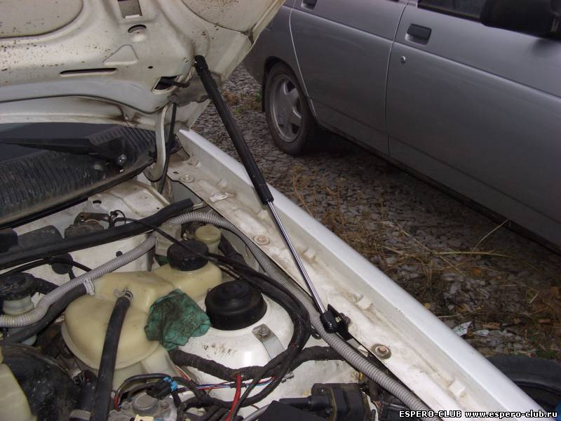

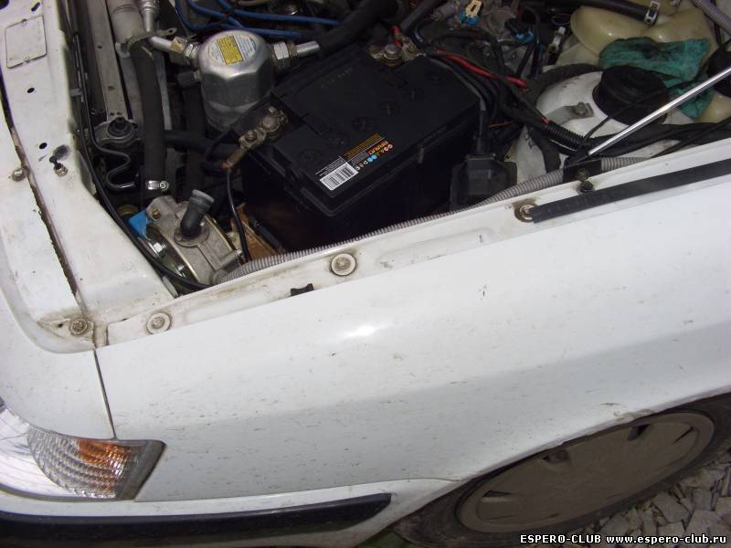

всем привет!поставил себе на машинку вот такие штучки
никто не ставил так?эта задумка была еще с прежней машынки,купил но не поставил.а на эту засондалил,удобно однако.

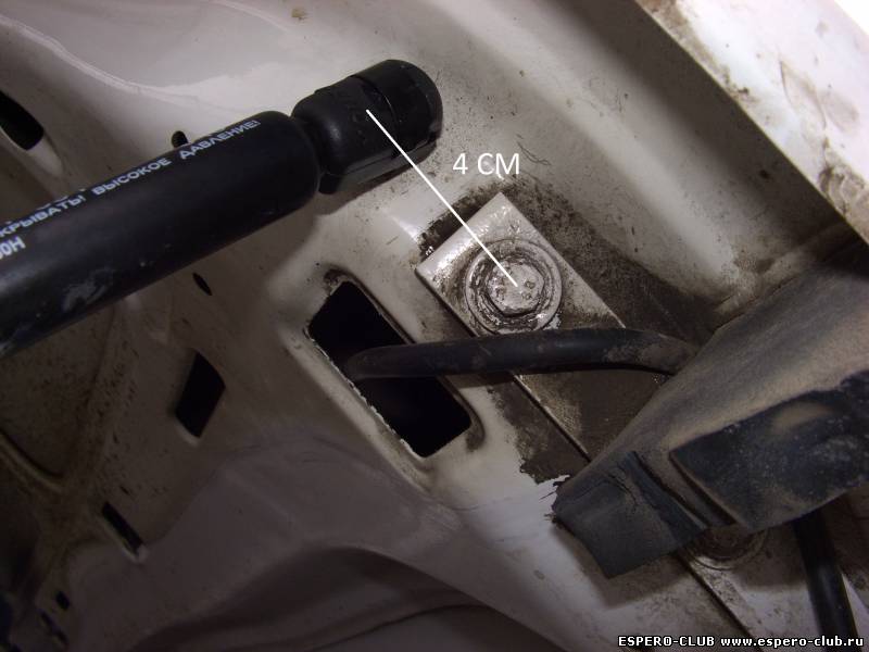

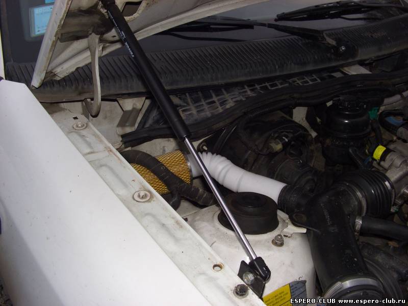

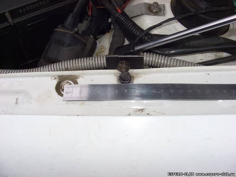

Вот размеры и места крепления амортизаторов:
уголок любой,но крепить лучше подругому.на два болта,и болты поменьше.у меня один уголок маленько выворачивает хоть и затянут изо всей дури.удачи!ох забыл стойки фоткнуть(кат. номер),исправлюсь,завтра напишу.

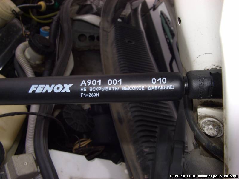

Вот каталожный номер амортизаторов:
Прикрепления: 9819133.jpg (38.9 Kb)
