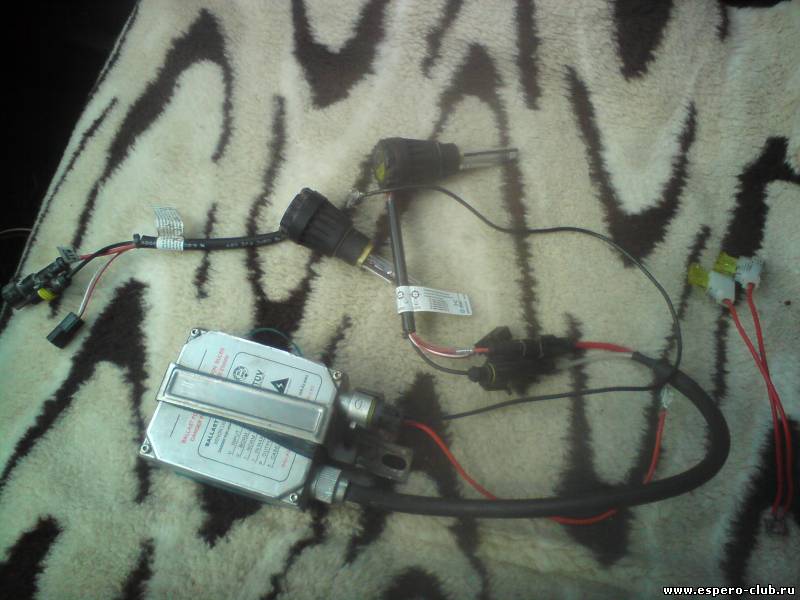

вот поставил себе вот такой ксенон, но отрегулировать никак не могу!!! Когда лампочки стоят в положении ближний, то они светят как дальний, лучше штатного, а когда в положении дальний, то левая светит вверх и в лево, а правая и в лево вверх и в право тоже!?!?!!! и что не делал, а толку никакого либо так либо еще хуже!!!! В чем может быть проблема?????? У дядьки на таёте они светили просто супер!!!!!!!
Прикрепления: 2948693.jpg (56.7 Kb)

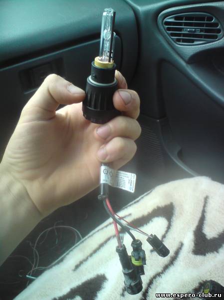

zhenikcДата: Четверг, 21.Июл.2011, 22:44:31 | Сообщение # 11
Сообщений: 166
Прикрепления: 8169514.jpg (28.9 Kb)

ну ты даешь, я в шоке, ты нафига воткнул в фары Н1 лампы Н4, когда то из-за таких как ты всем запретили ксенон

zhenikcДата: Пятница, 22.Июл.2011, 00:28:05 | Сообщение # 15
Сообщений: 166
Вот здесь, с обратной стороны обрезал
Прикрепления: 3169832.jpg (63.7 Kb)
