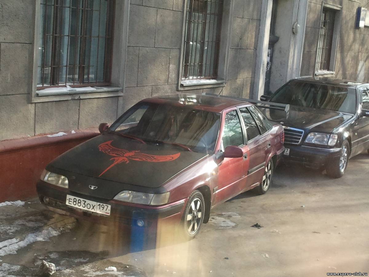

Spentem5Дата: Понедельник, 20.Фев.2012, 17:55:12 | Сообщение # 10
Сообщений: 364
S3rga,Серега прав.Тут уже дело красоты и вкуса.Вот и мне уж пора подумать о замене рисунка на капоте,а то курица гриль моя совсем уж сгорела...
