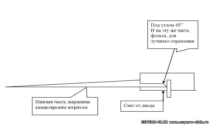

Стрелки делались из оргстекла 1мм: обтачивались на наждаке, доводились надфилем, затем мелкой наждачной бумагой (2000 или мельче), потом полировались и закрашивались снизу.
Ставил на место штатных: отрывал от штатных кругляшков стрелки, вырезал резаком по оргстеклу новые, бока стрелок полирнул и приклеил на место штатных. Приклеивал стрелки с низу делая пропил в штатных кругляшках. Торцевую часть стрелки точил под углом, потом полировал и наклеил фольгу для лучшего распространения света в стрелку.
Прикрепления: 5084290.jpg (20.9 Kb)

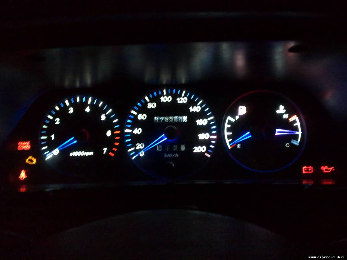

Вот что у меня получилось. Про тахометр скажу, что если на него подать 12 В, то стрелку можно сразу выставить на 0. И моя ошибка была, что сильно затянул крепления тахометра ,в итоге получил микро трещины в пайке. Что привело, то работает то нет. С трудом определил и пропаял.
Прикрепления: 3113979.jpg (57.3 Kb)

kostroma21Дата: Суббота, 12.Ноя.2011, 00:19:29 | Сообщение # 54
Красиво!!!!!!!!!
А что за значок внизу слева?Вроде у себя такава не видал.
YaderschegДата: Суббота, 12.Ноя.2011, 00:30:07 | Сообщение # 55
Сообщений: 2103
Quote (kostroma21)
не пристегнут ремень безопасности
