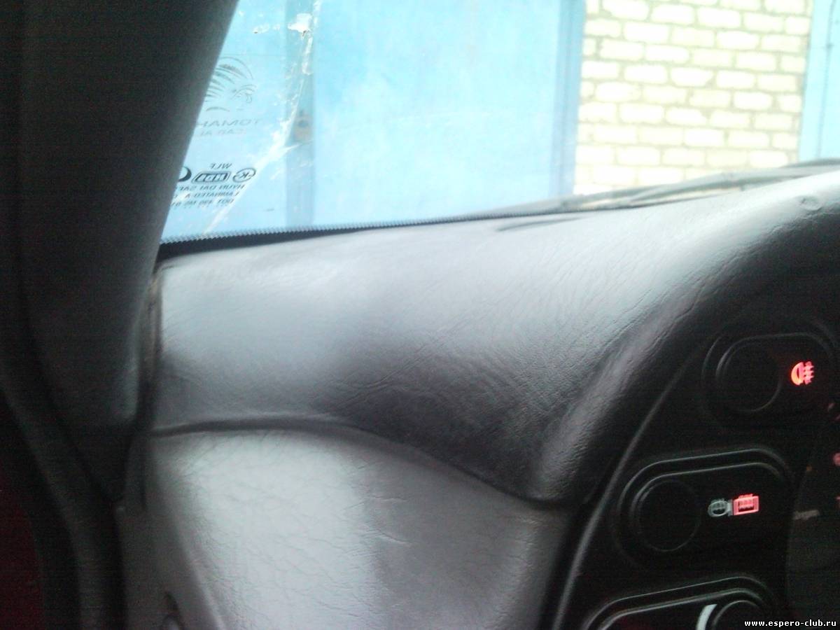

Похоже предыдущий хозяин был большим любителем желтого цвета, меня он раздражает. Скажите пожалуйста как снимаются вот эти накладки. Накладку на стойке и в районе зеркала хочу покрасить в черный, а на двери обыть черной кожей или какам нибудь другим материалом
Вот это наверно случилось из-за долгого стояния на солнце. Посоветуйте что можно сделать.. перетягивать? Сам кно нибудь занимался перетяжкой?

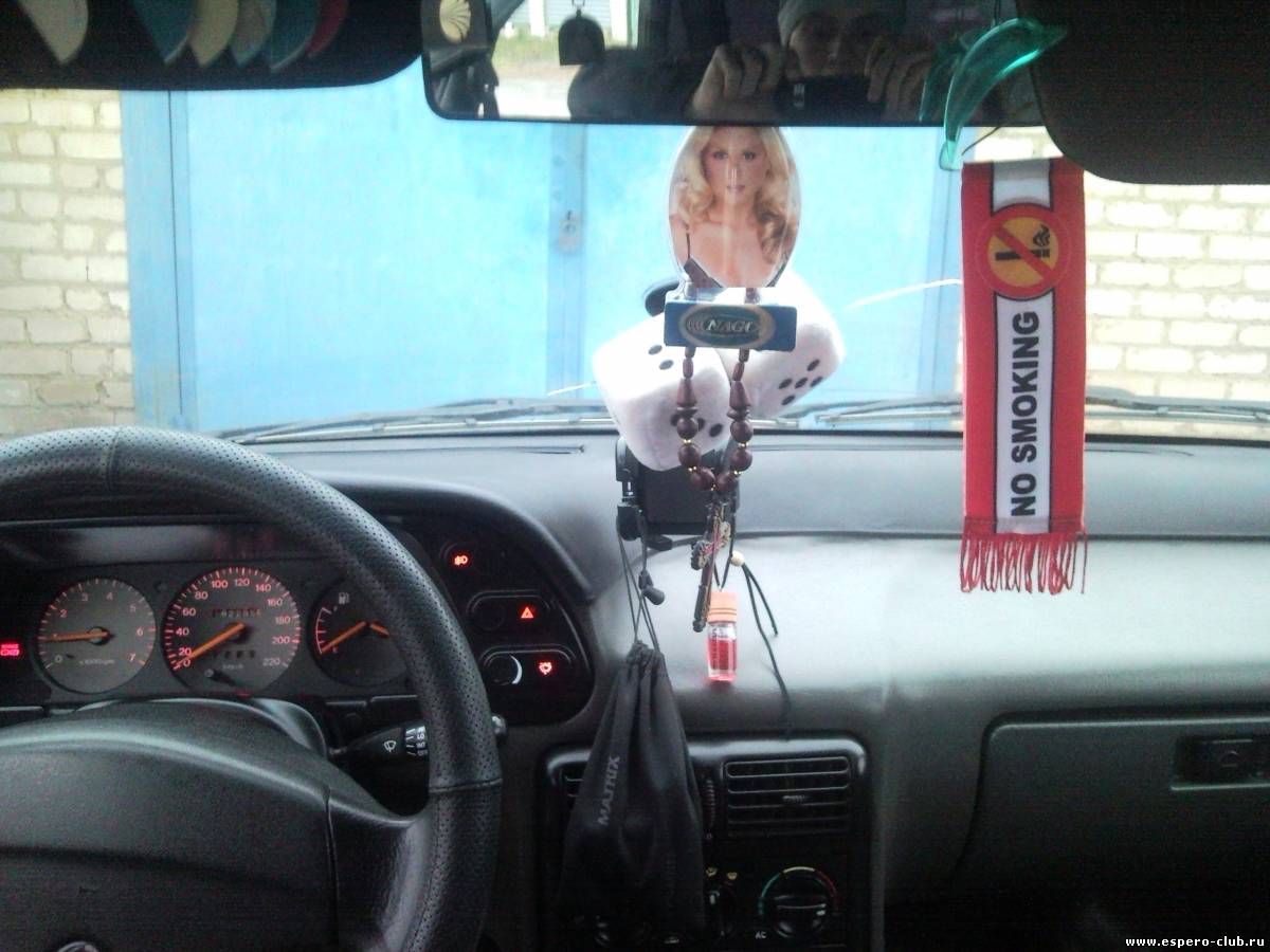

antoxa85Дата: Суббота, 26.Сен.2009, 18:41:53 | Сообщение # 11
Сообщений: 319
Вот что получилось. Руль снять не смог, да и отпуск уже кончился

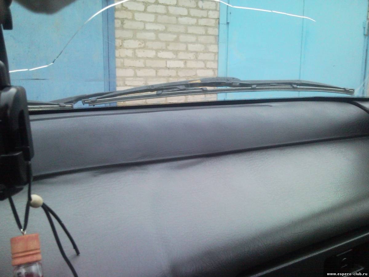

JEFFДата: Воскресенье, 30.Окт.2011, 17:34:45 | Сообщение # 13
я вот так покрасил.краска черная матовая специально для пластмассы

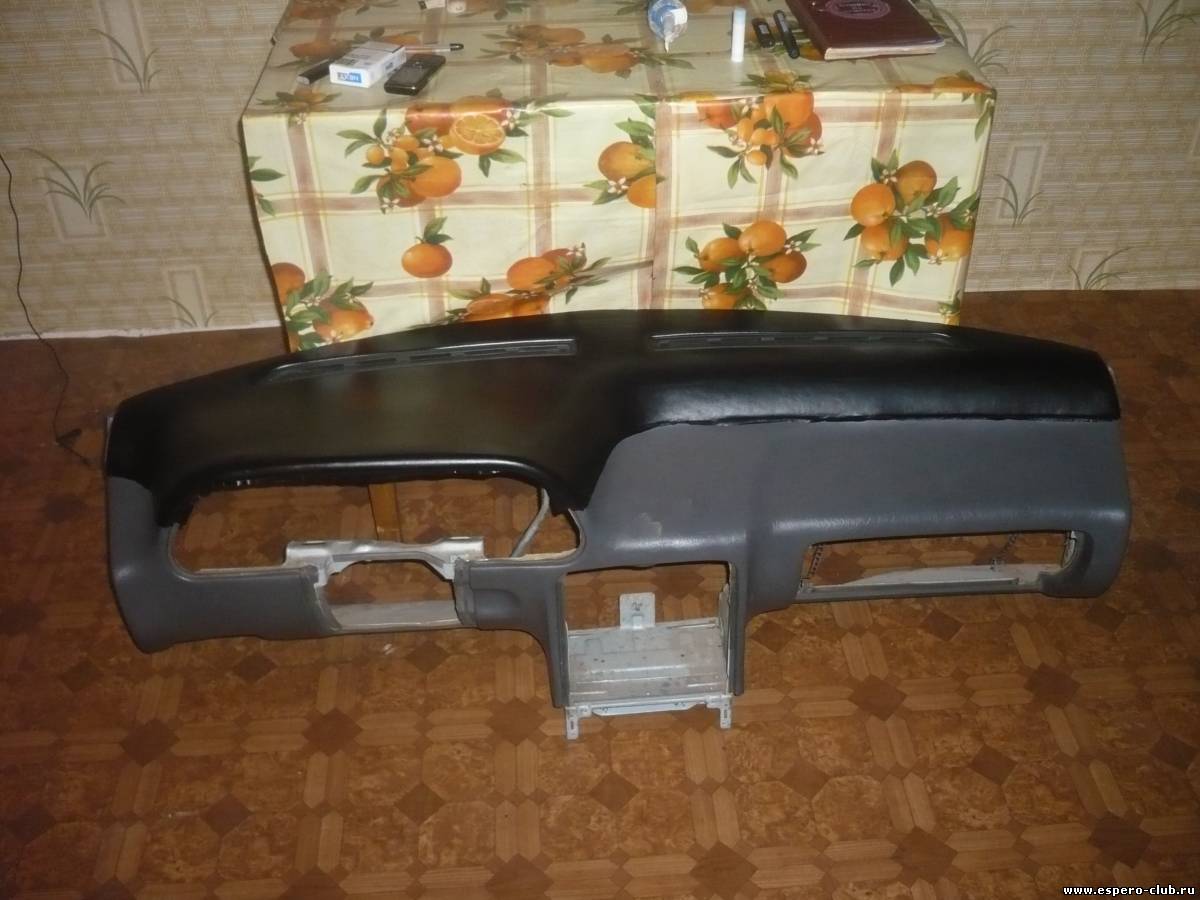

Я тоже себе сделал панель

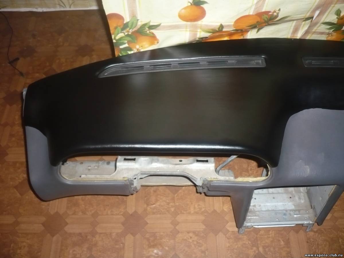

buzyaДата: Вторник, 08.Ноя.2011, 23:13:27 | Сообщение # 15
Сообщений: 2
Вот что получилось
