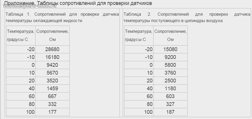

Датчик температуры охлаждающей жидкости (ДТОЖ)
По сигналам датчика ЭБУ отслеживает температуру охлаждающей жидкости для корректировки топливовоздушной смеси. При неисправности датчика возможен трудный запуск в холодное время или же большой расход топлива. При неисправности датчика ЭБУ переходит в аварийный режим, зажигается лампа Check Engine!!!.Способ проверки датчика: для проверки датчика следует проверить его сопротивление при разных температурах. Для этого потребуется мультиметр (омметр) и термометр. Показания датчика должны соответствовать таблице.

Добавлено (18.Янв.2015, 18:22:58)
таблица
Прикрепления: 3789209.jpg (109.2 Kb)
