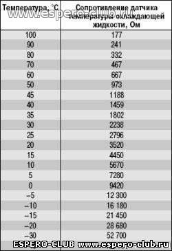

мертвый датчик ОЖ в этой жизни не достал?
как проверить датчик....какое выходное сопротивление должно-быть при 0 по цельсию?
kpblcДата: Среда, 14.Янв.2015, 08:55:51 | Сообщение # 22
Сообщений: 466
Хех, не помню. Есть таблицы зависимости, под рукой нету. В нете точно найти можно.
Моя Forza на Drive2
kostroma21Дата: Среда, 14.Янв.2015, 09:04:40 | Сообщение # 23
Прикрепления: 6811742.jpg (17.7 Kb)

AiSДата: Суббота, 17.Янв.2015, 09:22:45 | Сообщение # 27
kostroma21, ОХЛАЖДАЮЩЕЙ ЖИДКОСТИ...ЭТО ТОТ КОТОРЫЙ РЯДОМ С ТЕРМОСТАТОМ СТОИТ?
а температурный.который в дросселе .воздушный.?
Добавлено (17.Янв.2015, 09:22:45)
этот промерил....похожие показания с таблицей....
Этот который? biggrin
