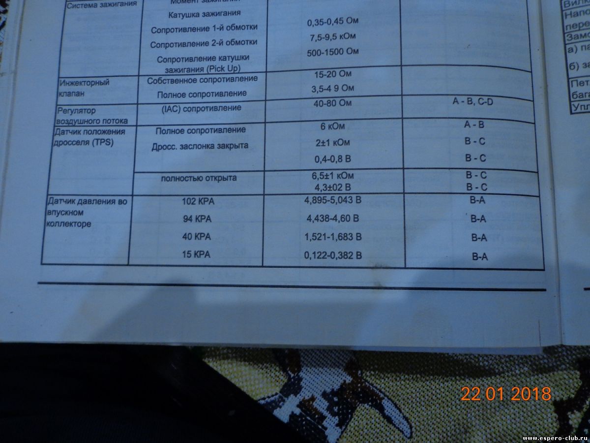

Цитата serg55 ()
Вот эти параметры из Daewoo scan меня и смущают. Разряжение МАП сенсора КПа/Вольт - 78/1.34. Разряжение маленькое и соответственно напряжение завышено. Вот тут и собака зарыта.
В книге по эсперо вот чо нарисовано.
Прикрепления: 4647404.jpg (122.5 Kb)
