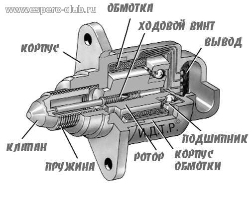

Завожу обороты сразу 2500 начинают быстро расти загорется чек , нулевик свистит на всю. поменял: ДПДЗ, РХХ, датчик температуры воздуха в колекторе, почистил дросельную заслонку. Провел эксперимент выкрутил РХХ, заткнул пальцем дырку впускаемого воздуха в РХХ завел-обороты 1100. Хотел разобрать РХХ не вылазит чток, чуть вылизет на пару мм и залезет обратно, проверил напряжение по краям разъёма РХХ выдает 10,5 Вольт =( предохранители все живые. куда дальше рыть?

менял после этой проблемы... да на месте, но разве она отвечает за тест работы РХХ - клапан РХХ не работает по какой то причине. он в любом случае должен до конца вылазить а клапан вылазит на пару мм это предел. думаю из за слабого вольтажа 10,5 вместо 12

подсос идет именно через рхх, затыкал пальцем дырку подачи воздуха в РХХ разьеме, было все норм 1100 оборотов.

Сними с заслонки РХХ ...подключи на него фишку...пусть кто нибудь поворачивает ключ зажигания а ты лови шток РХХ.На каждый поворот ключа шток должен выходить на несколько милиметров.

Напряжение на самом РХХ обычным вольтметром нет смысла смотреть, - там импульсы-шаги, и то не постоянно, а при смене режима двигателя.

я делал немного по другому - включил зажигание накинул клемму шток вылез, отсоединил клемму, засунул обратно,(подождал сек 10) и опять накинул клемму и он вылез на пару мм и залез обратно и так все время пока непройдет минут 10, потом он вылазит по той же схеме...

И как РХХ работает? при зажигании он должен с начало вылезти или залезть?

Это предположение, надо выставить РХХ в "0", это я как понимаю, выдержать при установке 28мм, от привалочной поверхности до кончика иглы(если без фанатизма тянуть или толкать покачивая шток довольно легко перемещается), затем "обучить" РХХ: включить на 5сек зажигание и выключить, потом завести и поднять газом обороты до 3000 на 3сек и медленно до холостых.Затем подключить комп и посмотрел бы кол-во шагов РХХ, должно быть меньше 30 - это из книги по эсперо от "сверчокЪ".
На кол-во шагов влияет степень открытия дросселя и температура двигателя.
А как РХХ себя ведет при вкл-выкл зажигания не знаю, не пробовал, говорят улететь может cry
