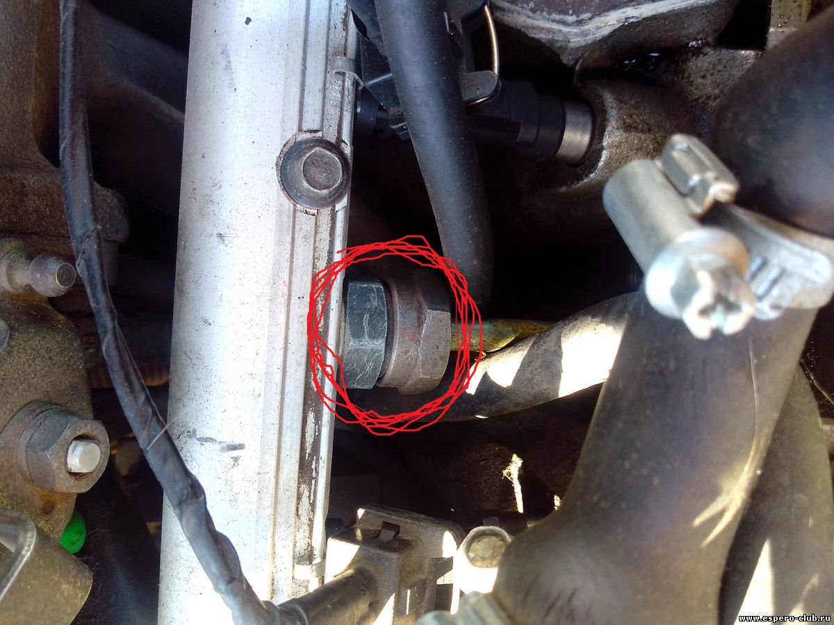

Доброго дня! недавно снимал форсунки и когда открутил топливный шланг от рампы увидел прокладку которая развалилась на несколько частей, ни в одном магазине про нее ни чего не знают, не подскажите как она правильно называется и есть ли аналоги? на фото где она находится выделил красным.

Я туда кокьцо от форсунки резиновое вставил и всё ок, затягивалось туго.

у меня там почему то стоит металлическое кольцо

Себе вырубил из паронита шайбу 12х8х2...отлично работает.

Кусочек мм. 2-3 бензостойкого шланга и всё отлично!

да от форсунки кольцо, от того же газа или ваза в любом магазе есть.

тоже какое-то кольцо находил и туда запихнул ,
от форсунки если только срезать и то по памяти диаметр больше

Я впихнул от форсунки.
