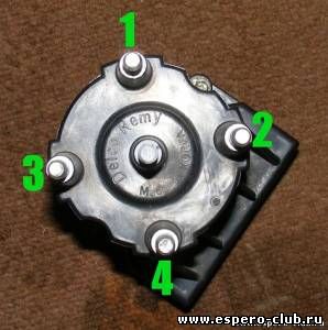

sasha93, (на всякий случай) может вв провода случайно попутал?
kostroma21Дата: Суббота, 26.Апр.2014, 22:55:06 | Сообщение # 21
Прикрепления: 4930803.jpg (17.3 Kb)
