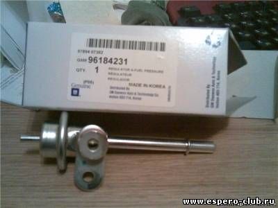

kostroma21Дата: Понедельник, 31.Мар.2014, 22:12:51 | Сообщение # 6
Прикрепления: 7594101.jpg (14.5 Kb)

kostroma21Дата: Вторник, 01.Апр.2014, 06:12:53 | Сообщение # 9
Цитата Dimon12345 ()
А на Нексии наверное такой же?
У нексиевского трубка покороче и изогнута...будут проблемы с подсоединением шланга обратки,вроде по длине его чуток не хватает...но вроде можно поставить бензошланг от инжекторного ваза на хомуты.
ter77Дата: Вторник, 01.Апр.2014, 10:31:12 | Сообщение # 10
Сообщений: 271
Я ВАЗовский приколхозил. От родного отрезал трубку с защелкой, взял подводящий шланг от кухонного смесителя (в оплетке) , гайку через герметик к РДТ,
укоротил шланг, и на хомут трубку с защелкой. 2 года- полёт нормальный!
ter
