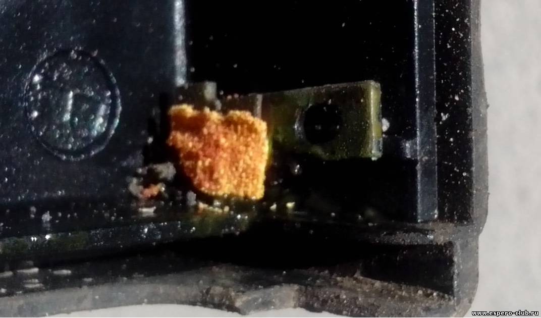

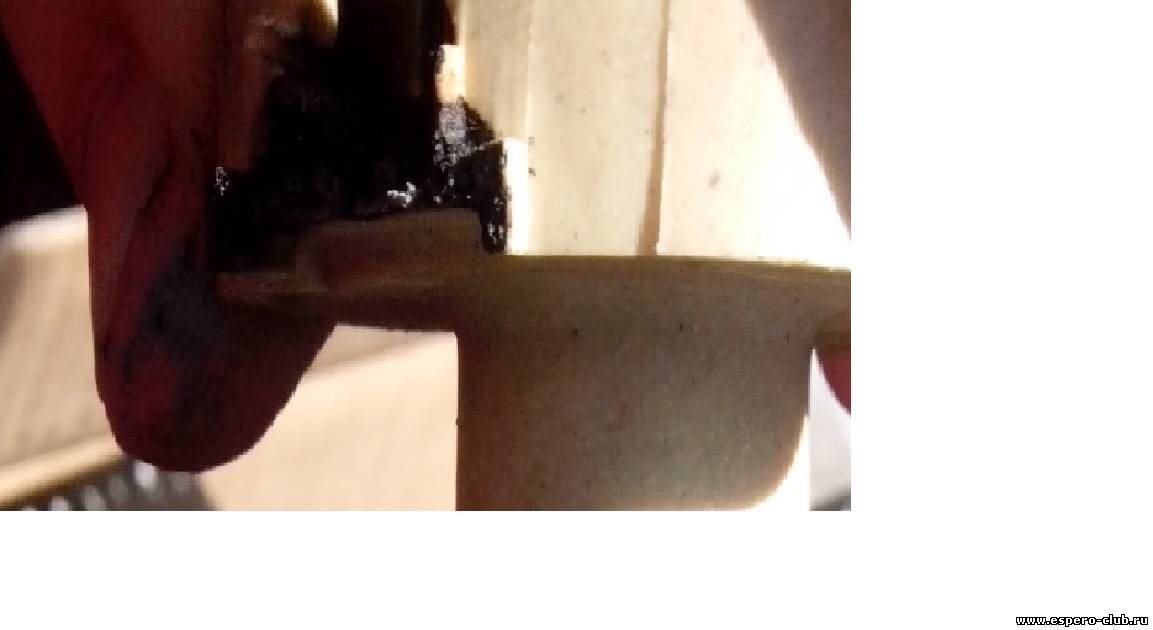

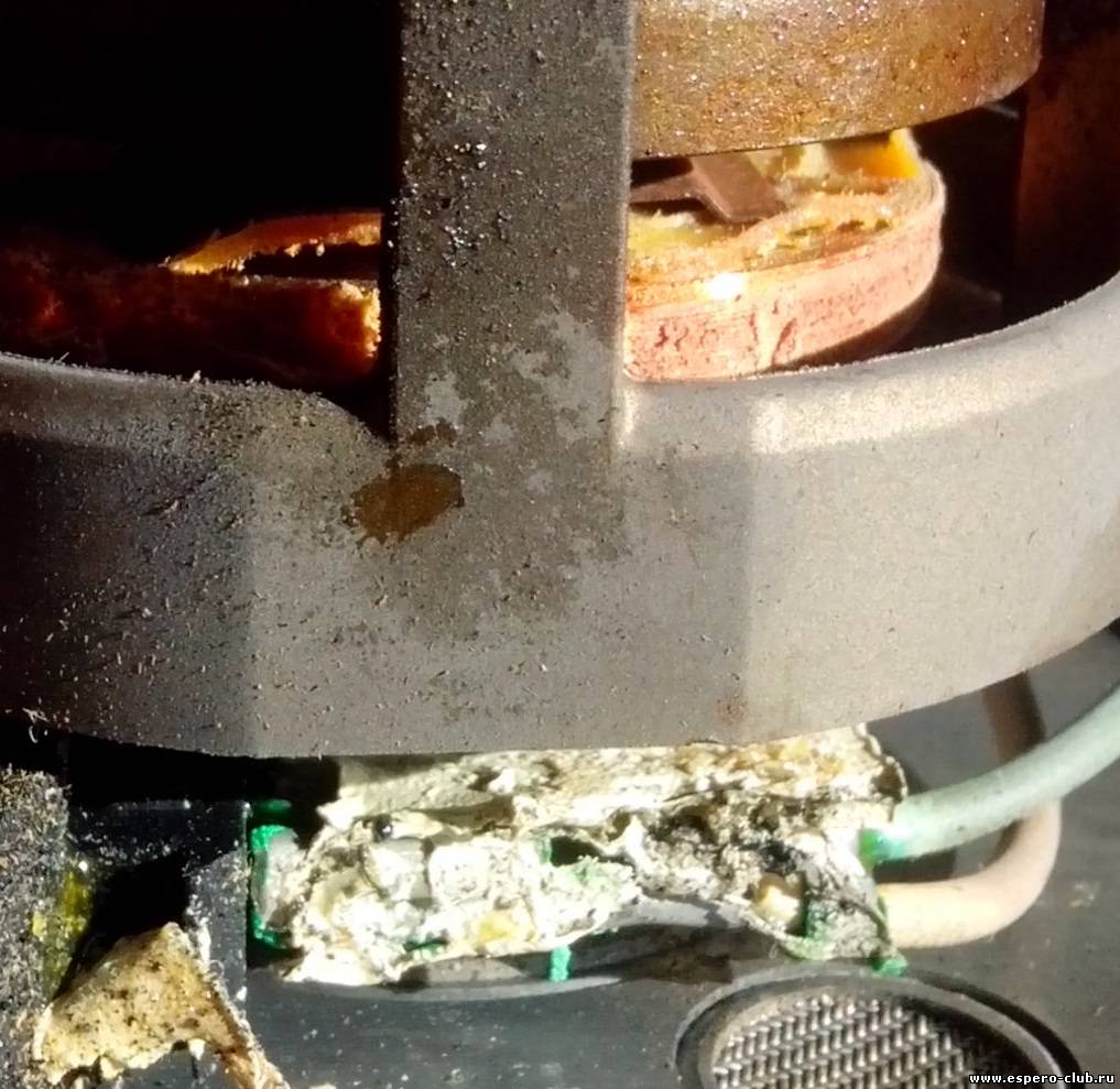

Постигла и меня сия участь. Начала дергаться на 1,2 и 3-й скоростях при оборотах до 2000 об/мин. Поехал к инжекторщику... одному.. другому..вобщем был у четырех. Последний в Койсуге (Ростовчане а особенно Батайчане знают)... предыдущие хоть честно разводили руками... последний померив компрессию выдал - "у тебя промахнулись на 1 зуб в ГРМ.. (я 35000 отходил после замены) + поменяй ДПДЗ (стоит оригинал прошел 10000)". Закрались в душе подозрения, но всеж сломал себя - он же мастер. Две недели назад поехал на фортуну, купил комплект на ГРМ и назад.. по дороге встрял как обычно у нас в пробку и вот тут тихо мирно дергаясь по 2 метра у меня рванул резонатор... Кое как добрался в Батайск на Северный в СТО: не считая оглушающего рева появился синдром - в какой то момент давишь газ а обороты валятся, будто нет искры... 1 минута отдыха и снова заводится... Как и подсказывала интуиция на СТО сказали с ГРМ все в норме, вытянули и заварили резонатор, сказав что новые хуже ремонтированного оригинала заводского.. в общем 6 рупий выложил..
Почитав статьи и рекомендации форумчан сегодня решил посмотреть трамблер (х.з. потянуло меня туда). Сняв крышку и затем сам трамблер увидел сие:
в крышке какой-то отгоревший контакт, на бегунке был леписток - отпал, датчик Холла (если я правильно понял) вообще в непотребном виде...
Други подскажите а коммутатор менять надо при таких видах.. вроде внешне он нормальный?)
Жаба душит менять трамблер в комплексе- 6900 новый.
PS: чек не загорался. Ласточка моя двухлитровка газ/бензин... параллельно 3 дня назад поменял свечи, ВВ провода новые - еще и 7000 не отходили

Evgzinthenko61, Поменяй для начала катушку индуктивности,бегунок,почисть всё!
Если будет и дальше делать мозги,попробуй поставить другой каммутатор!
В трамблёре в принципе больше ничего и нет !!! biggrin
Evgzinthenko61Дата: Воскресенье, 30.Мар.2014, 18:52:46 | Сообщение # 43
Сообщений: 28
Сегодня не удалось - в кухонно-настольных условиях не смог выбить стопор с вала ... завтра на работе в мастерских повоюю)

Evgzinthenko61Дата: Четверг, 03.Апр.2014, 19:12:38 | Сообщение # 45
Сообщений: 28
Не забудь наметить что как стоит
чирканул т-образную метку на торце вала+зарисовал взаимное положение бегунка и "зацепной" шайбы... интересно а постоянный магнит со стороны катушки не цельный? у меня наблюдаются 2 трещины, вроде как из двух половинок
Добавлено (03.Апр.2014, 19:12:38)
Таблетка не помогла... вроде бы сильные дерганья прошли, но все равно присутствуют, хоть и в меньшей степени. Вот теперь не знаю куда дальше... форсы, коммутатор...
