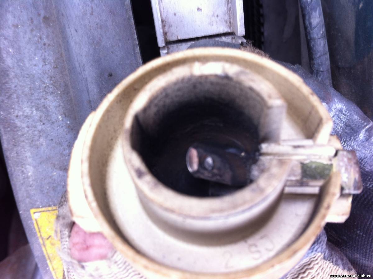

Короче снял крышку трамблера, бегунок и, пардоньте, очумел от увиденного. Там такой нагар певец просто. Сегодня опять загорелся чек, продиагностировал, ошибка 21, а значит не зря покупал ДПДЗ. Может завтра на работе поставлю. Кстати дергаться стала сильнее и почти постоянно.
Прикрепления: 6444077.jpg (96.3 Kb)

Vampire3105, Проверь наконечник катушки зажигания на который одевается центральный провод...бывает обламывается если катушка не оригинал.

Однажды машина просто остановилась ,а до этого дергалась . Открыв крышку трамблера я увидел развороченное прожженное посадочное место под уголек , и пробитый бегунок . причиной явились свечные провода 3из которых практически ушли в обрыв .
