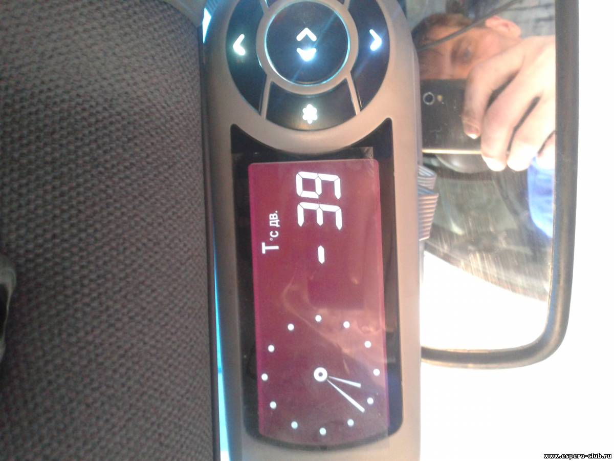

При обрыве дтож эбу принимает для расчетов температуру+30.
vikzag09Дата: Понедельник, 10.Мар.2014, 18:59:52 | Сообщение # 12
Сообщений: 2161
точно точно! ошибся! у меня бк скакал от 120 до +30. Я не давно отписывался. Фишку выкинул концы припоял.

блин.я кажется рано согласился с вами... пойду проверю...
Добавлено (10.Мар.2014, 18:59:52)
проверил.мой бк говорит минус 39 при обрыве и при коротком минус 105
Сообщение отредактировал vikzag09 - Понедельник, 10.Мар.2014, 19:01:21
vikzag09Дата: Понедельник, 10.Мар.2014, 19:05:06 | Сообщение # 13
Сообщений: 2161
обрыв.

unf1984Дата: Понедельник, 10.Мар.2014, 19:18:17 | Сообщение # 15
Для расчета топливо-воздушной смеси при наличии ошибки "обрыв цепи ДТОЖ" ЭБУ принимает температуру двигателя, равную +30.
И включает кулер, на всякий пожарный.
