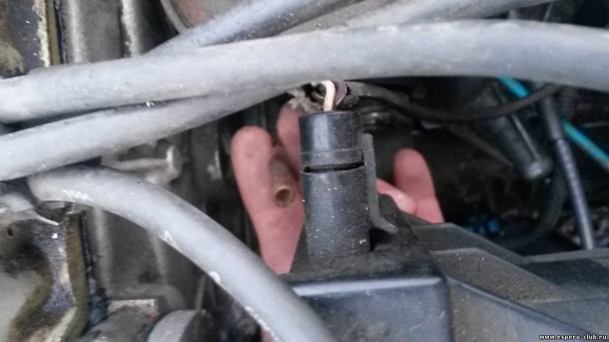

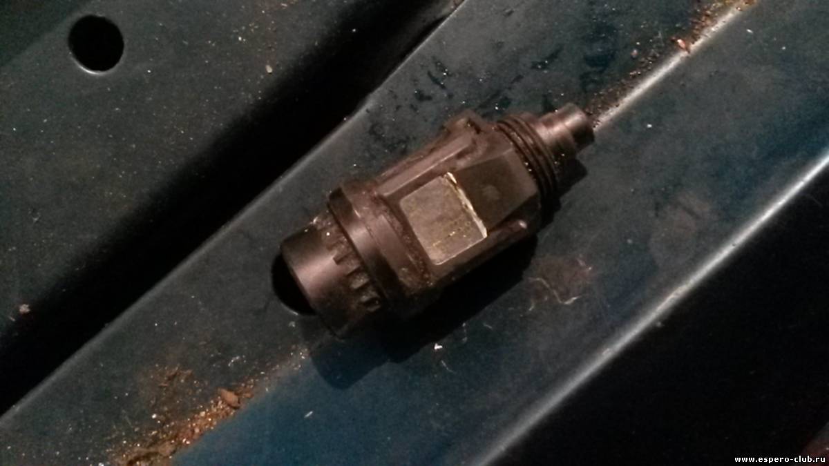

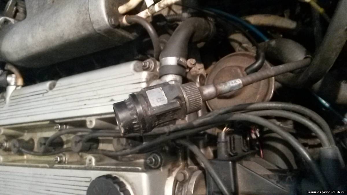

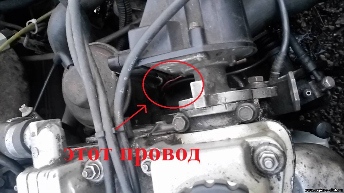

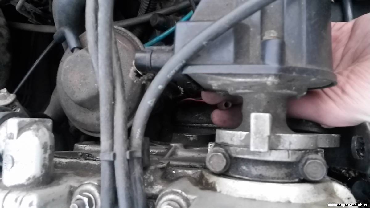

вот фотографии непонятного датчика и какого-то провода

jWizardДата: Понедельник, 03.Мар.2014, 20:28:07 | Сообщение # 21
Сообщений: 1072
Alexsashka, датчик скорости. А этот проводок у меня тоже болтается.

YriyДата: Понедельник, 03.Мар.2014, 20:41:01 | Сообщение # 22
Этот красный провод у всех болтается.
Это аварийная напруга на бензонасос.

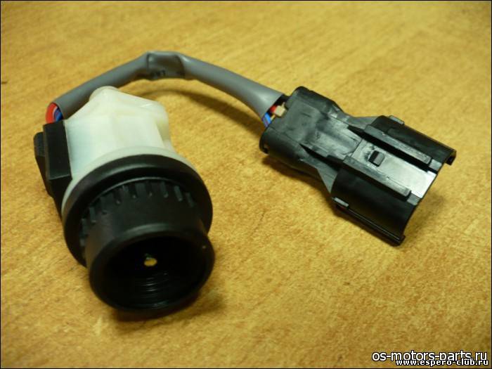

vikzag09 смотрите, вот датчик скорости, какой он в интернете. у меня же он идет из салона. к тому же в том гнезде (оно же сверху коробки) уже стоит датчик и к нему подключнены провода

Этот датчик вкручивается в коробку к ниму сверху прикручивается тросик спидометра(вот он и идет в салон).
И уточни,у тебя один вкручен другой просто лежит рядом?
AlexsashkaДата: Понедельник, 03.Мар.2014, 23:30:01 | Сообщение # 28
Сообщений: 18
да, один вкручен и к нему подключены провода, второй просто висит на проводе идущем из салона

jWizardДата: Вторник, 04.Мар.2014, 08:21:39 | Сообщение # 29
Сообщений: 1072
Alexsashka, цепляй все к одному датчику в коробке. Может один из них не рабочий.

vikzag09Дата: Вторник, 04.Мар.2014, 10:10:41 | Сообщение # 30
Сообщений: 2161
сфоткай тот который вкручен.Что то там у тебя колхоз какойто!
