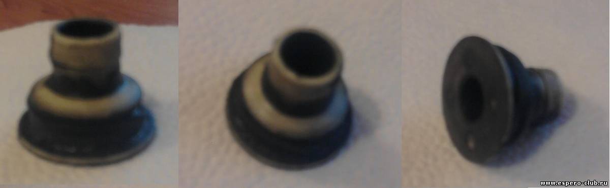

И еще после ковыряний под машиной обнаружил фиговину что на фото, откуда она? (жолтого цвета и с уплотнительным кольцом)

Прикрепления: 1665174.jpg (22.2 Kb)
АбдувохидДата: Суббота, 08.Фев.2014, 08:32:45 | Сообщение # 17
Сообщений: 76
Похоже на втулки от кулисы кпп.

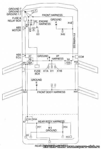

Задолбался я с машиной трабла за траблой .Включаю ближний свет начинают прыгать обороты 1250-750.Куда смотреть?
ptwДата: Воскресенье, 16.Фев.2014, 01:00:14 | Сообщение # 28
массы проверяй ,здесь где то есть схема где они,в первую очередь на мотор, снизу идет оплетка на мотор
КолянычДата: Воскресенье, 16.Фев.2014, 07:32:44 | Сообщение # 29
Сообщений: 967
serjik, Вот схемка !
Добавлено (16.Фев.2014, 07:32:44)
Точки массы "GROUND"! biggrin
Прикрепления: 2538655.jpg (28.4 Kb)

спасибо буду смотреть

еще вопрос что за масса идет возле датчика давления масла? Два тоненьких провода прикручены к двигателю
Добавлено (16.Фев.2014, 10:02:10)
да еще увидел две массы на двигатель одна с низу другая на пастель распредвала.Так и надо?
