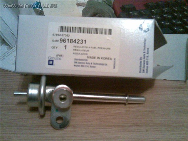

wap87Дата: Среда, 28.Окт.2015, 21:00:49 | Сообщение # 9
Сообщений: 460
Для 2-х литровой механики 97 г. вот этот каталожный номер РДТ - 17107010 ?
kostroma21Дата: Среда, 28.Окт.2015, 21:12:07 | Сообщение # 10
wap87, Вот такой отлично подходит...и цена нормальная.
Прикрепления: 8675547.jpg (53.1 Kb)
wap87Дата: Среда, 28.Окт.2015, 21:27:03 | Сообщение # 11
Сообщений: 460
Спасибо за ответ. Как там его менять, легко ?
kostroma21Дата: Среда, 28.Окт.2015, 22:08:35 | Сообщение # 12
Да вроде не сложно.Снимаеш рампу и меняеш регулятор smile По слухам трудно бывает отвернуть 2 болта которыми рампа к двигу крепится но у меня с этим проблем не было.
С вечера машину поставь а утром или днём начинай рампу снимать(можа давление в ней за ночь спадёт)...если не спадёт то бенз не хило будет хлестать во все стороны,так что приготовь тряпку.Течь будет с гайки которая крепит трубку подвода бенза к рампе...чтобы её открутить нужно будет 2 рожковых ключа...на 22 и 24.Гайку чуток отвернёш потечёт бензин,сразу хватай тряпку и это место держи пока давление не спадёт.Как течь перестанет можеш смело откручивать и снимать рампу.
