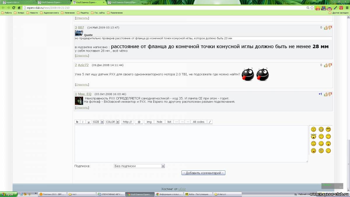

Оказывается Max_EQ уже писал об ошибки №35
Добавлено (11.Авг.2013, 14:46:06)
Коляныч, смазал, впечатления негативные. Теперь на ходу на нейтральной скорости когда машина катится обороты 1200 остановишь машину неохотно спускаются до рабочих . Может длину штока много оставил 28 мм. Такой вопрос у кого сколько? 23 или 28?
Прикрепления: 0414771.jpg (73.7 Kb)
kostroma21Дата: Воскресенье, 11.Авг.2013, 14:59:50 | Сообщение # 11
Длина штока по боку...если при установке будет больше 28мм ты его толком не привернёш.Я ставил так...снимал рхх...одевал на него фишку...ключ зажигания поворачивал в положение(лампочки зажглись) а пальцем надавливаеш шток рхх...и так несколько раз пока шток не упрётся.Ставиш рхх на место а мозги при адаптации сами отрегулируют вылет штока.
