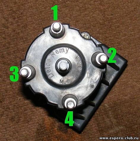

danila5620bp5, Тупо пробуй менять все в.в. провода местами . Начни так. поменяй на крышке трамблера 1 и 4 провода .на свечах не трогай .потом так же 2 и 3 . Ищи !

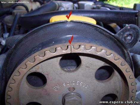

danila5620bp5, Внимательно проверь метки ГРМ. Метка на большом шкиву генератора должна смотреть вверх, а что бы точно выставить шкив надо снять и совмещать подковообразную метку на шестеренке и кожухе грм.

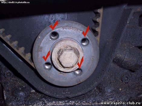

kostroma21Дата: Вторник, 09.Апр.2013, 20:06:13 | Сообщение # 28
danila5620bp5,
Прикрепления: 5873160.jpg (109.4 Kb) · 8866465.jpg (39.9 Kb) · 1996857.jpg (39.8 Kb)
