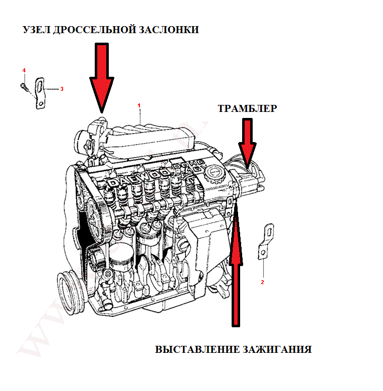

BahaToreДата: Среда, 27.Фев.2013, 01:07:36 | Сообщение # 19
Сообщений: 6
В первую очередь нужно почистить дроссельную заслонку, если же почистили то классно (данная тематика играет роль при гуляний восвояси оборотов), узел дроссельной заслонки прикреплен четыремя болтами на 13 у кого она бывает и на 14, (запаситесь накидниками) а также проверьте как выставлено зажигание, возможно его могли сбить или не правильно настроить при ремонте движка, ищите зажигание где установлен трамблер, там один болтик на 13, ослабьте ее и слега настраивайте (желательно по заводским меткам). На основании вышесказанного советую проверить и сам трамблер, контакты (они имеют свойство окислиться в зимний период времени, если сей факт имеет места почистите), также стоит проверить состояния бегунка внутри трамблера.
Все сказанное из личного опыта. Удачи.
