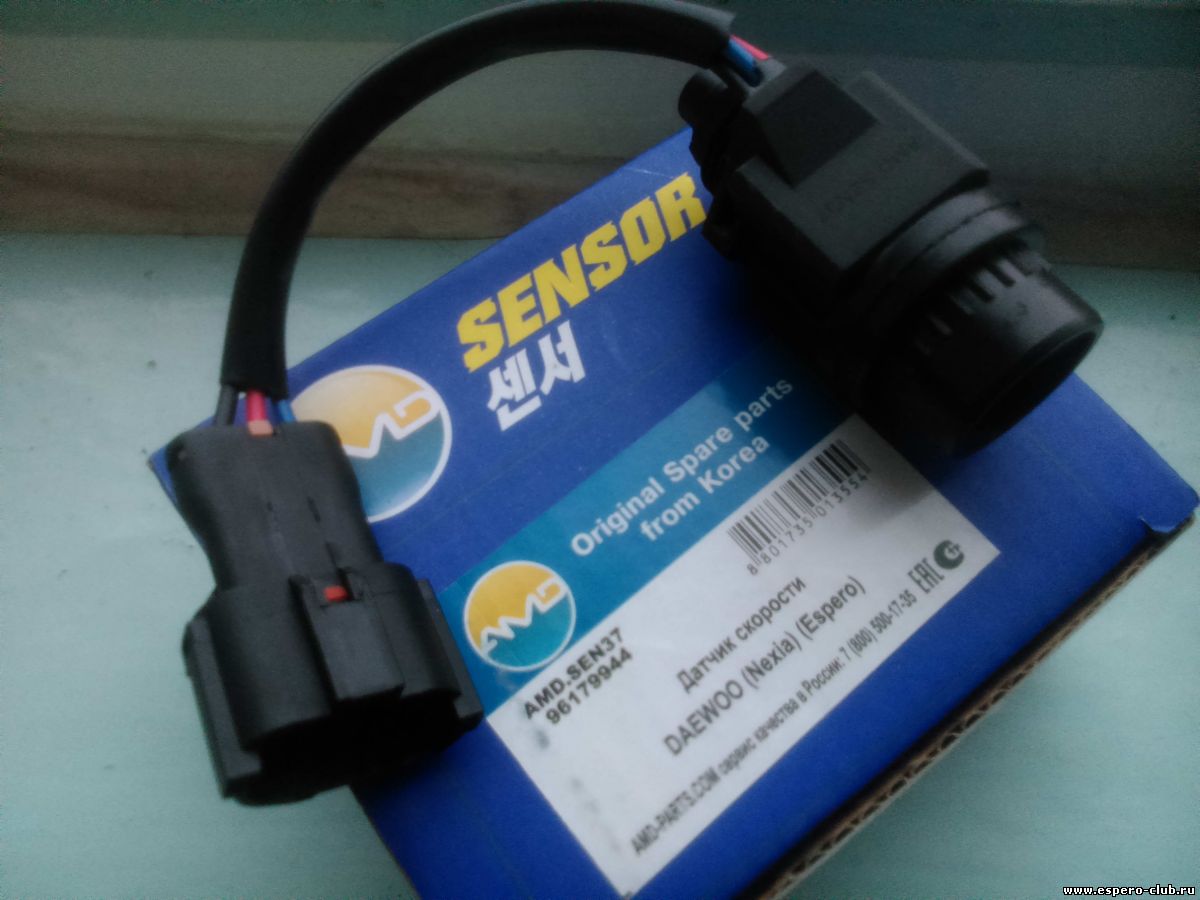

Вообщем сделал самодиагностику выдал ошибку 21 по книжке это цепь датчика положения дроссельной заслонки высокое напряжение сигнала, заменил ДПДЗ оригинальный 94580175, ошибка не пропала начала глохнуть на холостых, решил заменить РХХ поставил TSN 42016 глохнуть на пару дней перестала а потом при торможении и выжимания сцепления стала хлохнуть обороты плавают от 600 до 1000, ну решил что сдох ДАД, купил AMD AMDSEN12 поставил, глохнуть перестала при выжимания сцепления как раньше но обороты ХХ теперь 1200 и как всегда во всех случаях горит чек.
Как писал выше и по совету kostroma21 поменял датчит скорости установил AMD SEN37 цена 276 руб., но к сожалению не помогло, как вела себя машина некорректна так вела.
Вопрос решился у знакомого диагноста, он сделал ком диагностику которая показала то что и моя самодиагностика, завышеное напряжение на дроскльном узле порядка 0.6 в если я правильно понял его данные.Вобщем ситуация
такая.Когда я менял первый датчик - ДДЗ я видимо не удачно установил но здесь не моя вина а китайцев которые немного с отверстиями у датчика не точно сделали.НО вот и на комп передавались данные об открытии дросельной заслонки, когда я давил на газ машина не глогла, но стоило мне выжать счепление и отпустить газ машина хлохла ввиду того что комп думал что дросельная открыта не не подавал сигнал на РХХ для открытия.
Результат наших действий прост мы расширили винтовые отвестия у ДДЗ и прикрутили в соответствии вольтажа который надо, а надо 0.51 в. Ошибка пропала машина перестала глохнуть, обороты холостые пришли в норму 800-850. Вывод всегда внимательнее к разным деталям нашего времени, даже если они оригинальные, это не дает гарантии что они будут точно такиеже как на машине!

evro80Дата: Среда, 02.Ноя.2016, 15:10:24 | Сообщение # 24
Сообщений: 18
Чота дешёвый...вазовские дороже
На вид вполне качественный, время покажет. Теперь куча датчиков у меня оригинальных остались.
