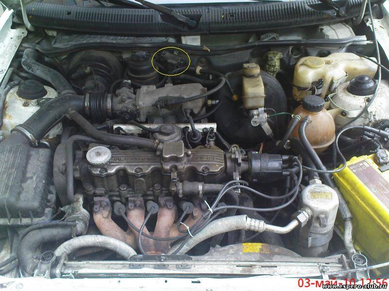

Подскажите куда идет эта трубка? help http://www.picamatic.com/show/2012/06/29/09/43/8488052_640x480.jpg

lexa954Дата: Пятница, 29.Июн.2012, 21:57:08 | Сообщение # 2
датчик абсолютного давление либо на печку
LinkДата: Пятница, 29.Июн.2012, 22:03:43 | Сообщение # 3
если пластиковая то на дад
s651tvДата: Пятница, 29.Июн.2012, 22:06:55 | Сообщение # 4
Сообщений: 9
У меня просто штуцер торчит и все ! blink
ТепловозикДата: Пятница, 29.Июн.2012, 22:07:22 | Сообщение # 5
s651tv, а какая проблема то?
lexa954Дата: Пятница, 29.Июн.2012, 22:09:52 | Сообщение # 6
это скорей на печку у тебя,хотя у тебя и рхх нет
s651tvДата: Пятница, 29.Июн.2012, 22:16:46 | Сообщение # 7
Сообщений: 9
поставил другой двигатель . А теперь незнаю куда трубку деть! Затыкаешь ее двигатель глохнет!
Добавлено (29.Июн.2012, 22:16:46)
Может кто глянет у себя куда она идет?
LinkДата: Пятница, 29.Июн.2012, 22:17:01 | Сообщение # 8
значит ДАД, он на панели закреплен
Прикрепления: 8453316.jpg (85.5 Kb)
s651tvДата: Пятница, 29.Июн.2012, 22:38:16 | Сообщение # 9
Сообщений: 9
Дад подключен. штуцер находится между дросселем и колектором.
ТепловозикДата: Пятница, 29.Июн.2012, 22:43:52 | Сообщение # 10
Та трубка что на фото к ДАД идет! А вот ЕГР у тебя не подключен.
s651tvДата: Пятница, 29.Июн.2012, 22:46:35 | Сообщение # 11
Сообщений: 9
Что такое ЕГР ?
janexДата: Пятница, 29.Июн.2012, 22:58:44 | Сообщение # 12
Сообщений: 1123
Клапан EGR или "клапан рециркуляции выхлопных газов" занимается тем, что во включенном (активированном) состоянии перенаправляет часть выхлопных газов во впускную систему, делается это исключительно для большей чистоты выхлопа, т.е. экологии. В простейшем случае клапан имеет ровно два положения (открыт/закрыт), но может быть и с несколькими ступенями и даже с обратной связью (когда комп. получает сигнал о том в каком именно положении находится сейчас клапан).
В любом случае клапан EGR не должен включаться на ХХ. Один из методов проверки - принудительно включить его на ХХ, при этом двигатель должен начать неустойчиво работать или даже заглохнуть.
Возможны три неисправности:
клапан закис в открытом (приоткрытом) положении - часть выхлопа всегда будет попадать во впуск, результат плохая работа на ХХ
клапан закис в закрытом положении - возможны проблемы с чистотой выхлопа, не более
порвалась мембрана вакуумной части клапана - клапан не открывается совсем или открывается только частично; когда комп. активизирует клапан - происходит подсос воздуха
Конечно возможны сочетания этих проблем и любые проблемы в "цепи управления" клапаном.
Октавия - катается
89О1182950О
s651tvДата: Пятница, 29.Июн.2012, 23:20:47 | Сообщение # 13
Сообщений: 9
Спасибо за описание! А если просто этот штуцер заглушить? Так как скорее всего у меня не хватает этого клапана!
Добавлено (29.Июн.2012, 23:20:47)
Посмотрел у меня ЕГР подключен! Если смотреть на дроссель стоя у правого крыла то этот штуцер находится с левой стороны дросселя и смотрит в сторону лобового стекла!
kostroma21Дата: Пятница, 29.Июн.2012, 23:29:39 | Сообщение # 14
Quote (s651tv)
Это штуцер ДАД.
s651tvДата: Пятница, 29.Июн.2012, 23:33:29 | Сообщение # 15
Сообщений: 9
Все понял ! Это у меня не правильно подключено ! Всем спасибо за помощь! booze
