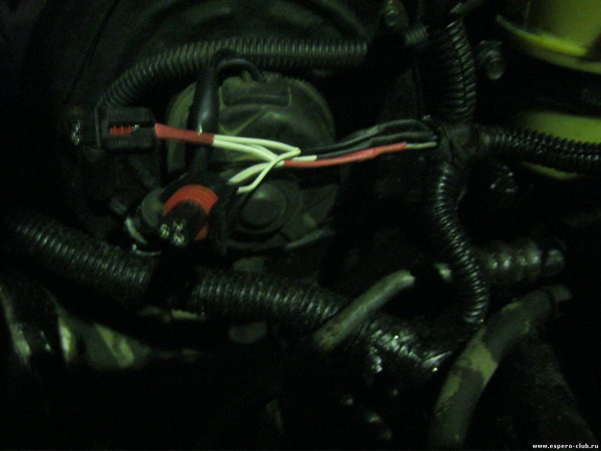

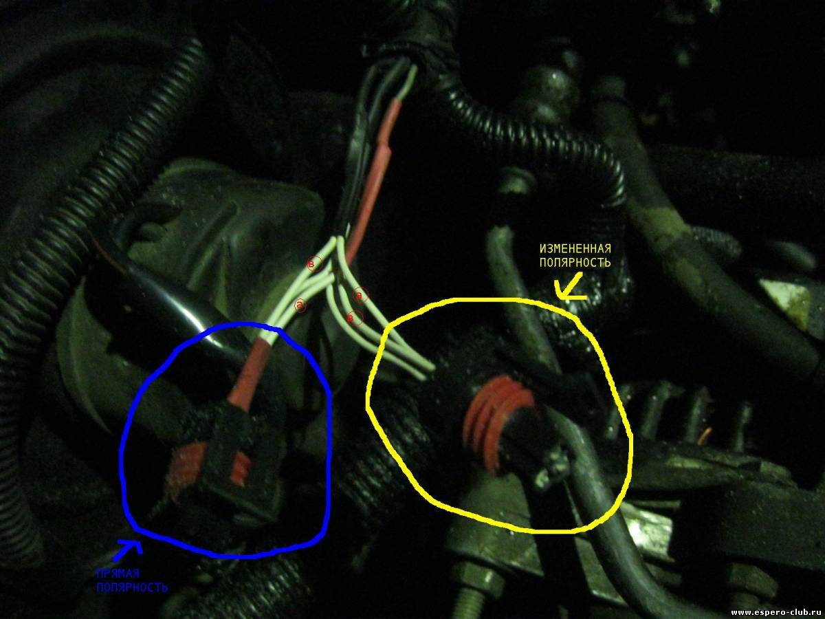

kostroma21Дата: Понедельник, 25.Июн.2012, 23:10:51 | Сообщение # 7
Quote (Беркут)
у меня вся проводка к датчику разорвана я не знаю какой куда подключать.
Посмотри ...может поможет.
Прикрепления: 3723136.jpg (90.8 Kb) · 9925374.jpg (74.2 Kb)
