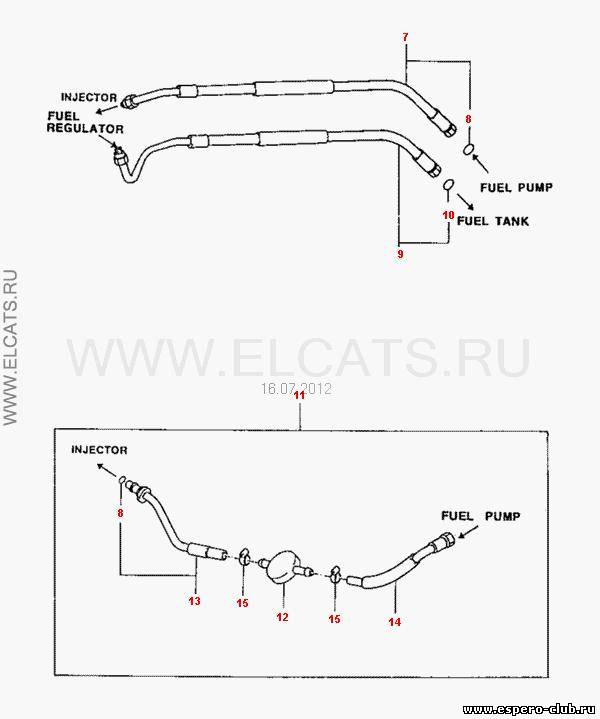

Вот эту штуку под № 12 кто нить разбирал??? Она у меня обгорела вот и думаю ставить ее или нет. Есть ли в ней механизм какой-то или просто тупо корпус??? Цена 1300 наводит на размышления....
GENOZIDДата: Понедельник, 16.Июл.2012, 20:03:03 | Сообщение # 10
Сообщений: 516
вот

Max_EQДата: Вторник, 17.Июл.2012, 06:56:19 | Сообщение # 11
Сообщений: 2889
разбирал на сайте кто-то. внутри пусто - даже фотки были.
kostroma21Дата: Вторник, 17.Июл.2012, 08:46:19 | Сообщение # 12
Quote (GENOZID)
Скорей всего какойто компенсатор.Мне кажется можно и без него обойтись.
CosmonavtДата: Вторник, 17.Июл.2012, 08:58:32 | Сообщение # 13
Сообщений: 745
Quote (kostroma21)
Ну да,компенсатор пульсации давления топлива.
GENOZIDДата: Вторник, 17.Июл.2012, 17:33:20 | Сообщение # 14
Сообщений: 516
Да я думаю вот прополоскать его бензом и поставить. После воздействия огня если внутри ничего не было, значит думаецца функции он свои выполнять будет так же. Ну подумаешь какие-то пластмассовые защелки стекли, на хомуты его cool
