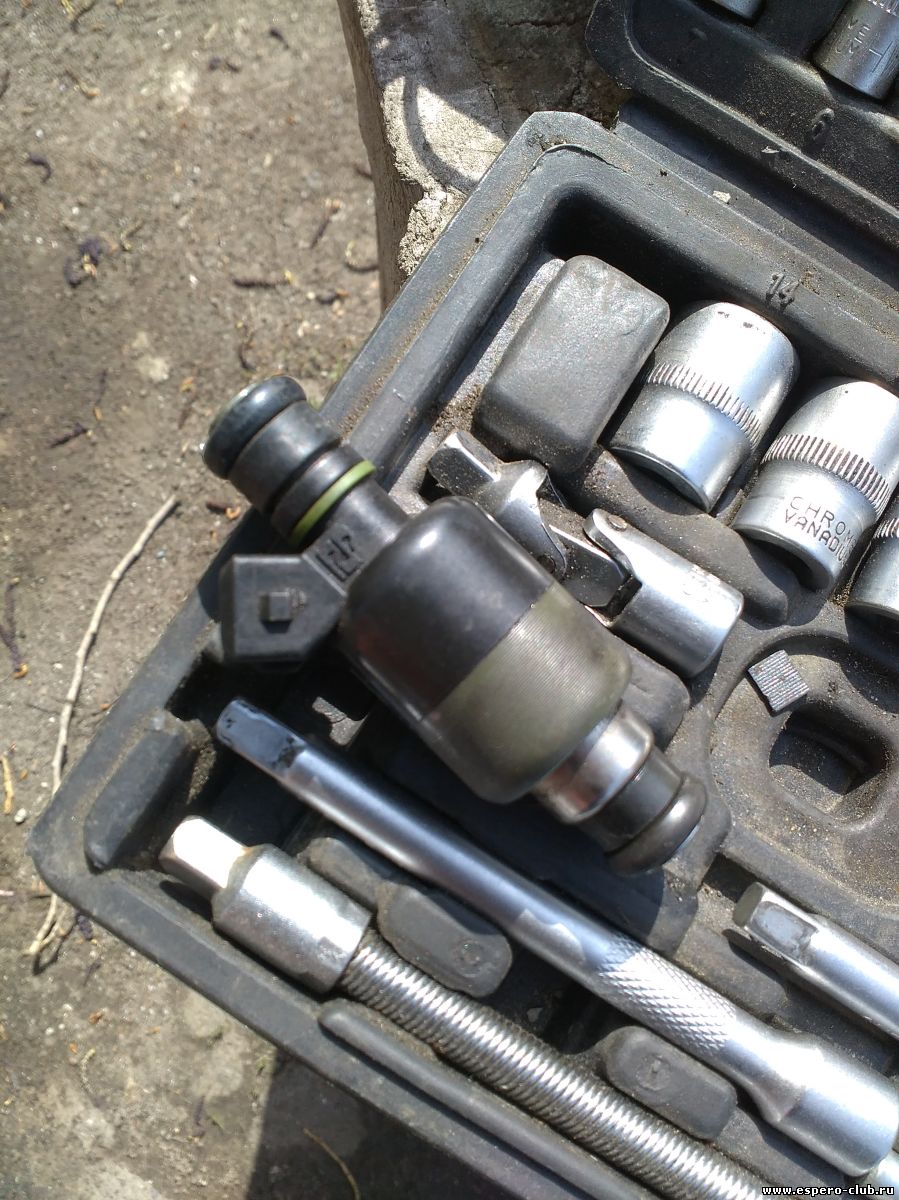

Подскажите, вот фото моей форсунки, номер на ней: 9024 17103677. Это GM-овская ?
