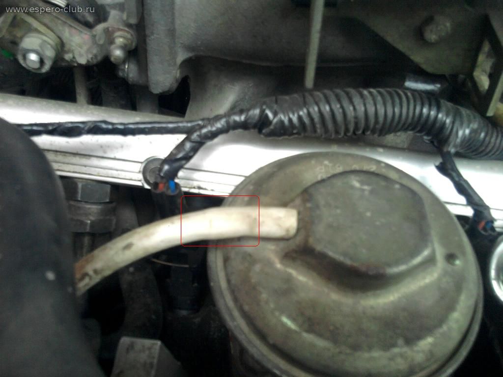

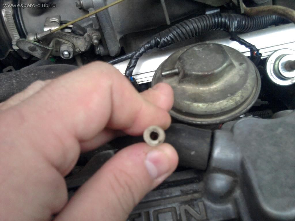

Сегодня провел удачный эксперимент может кому то же поможет.
И так, суть проблемы - после установки волговских форсунок и регулировки RCO появился небольшой провал при малом открытии дросселя. Если трогаться без газа машина частенько глохнет, при увеличении напряжения на RCO проблема исчезает но повышается расход топлива. Начал копать в сторону ЕГР, он оказался исправным, суть его работы такова - ка только дроссель открывается в трубке подходящей к камере ЕГР создается разряжение, клапан открывается и часть отработанных газов поступает во впускной коллектор. Предположил, что родные форсунки могут лить больше на ХХ чем волговские значит нужно сделать что бы ЕГР открывался чуть позже.
Теперь как это сделать - покупаем в тазовском магазе кремнеорганическую трубку (белую) которая идет от карбюратора до трамблера на всех карбюраторных ВАЗах и топливный жиклер карбюратора солекс от ВАЗ 2109 у меня был в наличие 92,5 в природе существуют от 90 до 130 точно. Чем больше номер(калибр) тем больше отверстие в жиклере.
И так отрезаем по длине новую трубку в замен старой идущей к ЕГР и заталкиваем в нее поглубже жиклер и ставим на место. Эффект такой - чем меньше отверстие в жиклере тем позже сработает ЕГР.
После одной поездки могу сказать, что появилась плавность хода и перестала глохнуть при трогании без газа провал то же ушел. О изменении в расходе отпишусь через недельку.
