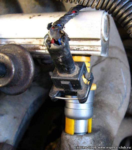

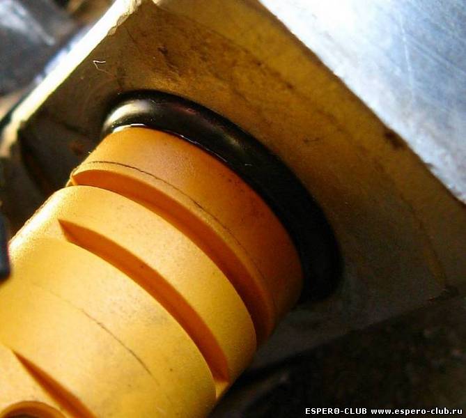

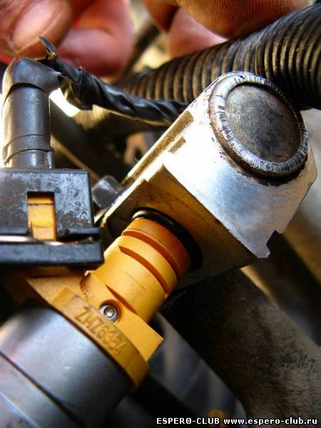

PahelloДата: Четверг, 14.Апр.2011, 10:13:26 | Сообщение # 538
Quote (gronar)
ну так и чем эпопея закончилась?
Сегодня с утра воткнул... Вот так.
Смущает что в рампе она сидит вот так:
Вот поближе вид:
Добавлено (14.Апр.2011, 10:13:26)
Но проехал, вроде не льёт.... и не сопливится...
По ощущениям- небо и земля!
Дёргаться на холостых перестал, обороты плавали, теперь стоят 1000 и не дергаются... Кстати какие оборото ХХ должны быть и чем их крутить?
А на ходу- машина просто полетела...
Но у меня старые форсунки похоже не чистились и не снимались с новья...
Прикрепления: 2070956.jpg (38.7 Kb) · 8553936.jpg (38.5 Kb) · 4845546.jpg (37.9 Kb)

ReduktorДата: Четверг, 14.Апр.2011, 11:48:10 | Сообщение # 539
Сообщений: 1965
Quote (Pahello)
А меня смущает почему нет фиксаторов которые держат форсы на рампе, и как в голову то могло придти так ездить. Боюсь тут даже огнетушитель не поможет, в рампе давление, рано или поздно засифонит бенз из-под колец.
(с) Тот самый ...
PahelloДата: Суббота, 16.Апр.2011, 18:45:01 | Сообщение # 540
Машину купил 10 дней назад... Форсунки только что поставил. Фиксаторов не было... Да и не пойму что они там удержать могут?
Если только поднимутся немного вверх в рампу, тогда снизу на кольца опираться перестанет. Может проще тогда под кольца внизу что-то подложить, типа колец от свечек?
