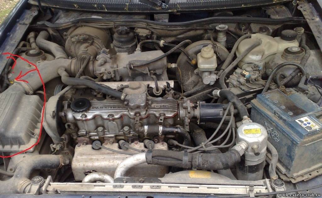

Треснула коробка воздушного фильтра и не понятно идет ли каким образом датчик расхода воздуха или в этом месте

ARTEMIDIES, Напиши по русски! biggrin
Несколько раз снимал всю эту лабуду, нет там никаких датчиков...

На наших авто нет датчика массового расхода воздуха - есть датчик абсолютного давления, который (черная коробочка) на передней панели авто и соединен трубочкой с впускным коллектором. В воздушном фильтре стоит датчик температуры впускного воздуха.

GIZДата: Пятница, 09.Дек.2011, 09:40:40 | Сообщение # 5
А не на потенциометр СО стрелочка показывает?
Quote (klimesper)
Он у него в коллекторе торчит. На фото же видно, даже с проводами... Я думаю рабочий.

Логично, ДТВВ у Эспер с 2-мя литрами с завода ставится на впускной коллектор, а этот датчик - Нэксия стайл, возможна установка на Эсперах с 1.5 литровым двигателем, или хэнд мэйд прежнего хозяина. Если стралка на фото обозначает ту желтую хрень под патрубком, то фото именно этого девайса в студию... Если тебе непонятно как после корпуса сразу идет патрубок и нет ДМРВ - то привыкай, у нас вместо него МАР-сенсор, который стоит на моторном щите и от него идет трубочка на впускной коллектор. cool

Это наклейка тупо...

короч сфоткаю ещё покажу точнее как понял датчик температуры впускного воздуха там находится

Он на фотке вкручен в торец коллектора - даже провода от него идут куда-то...

Извините, на фото не посмотрел. У меня 1,5 16V и датчик там в корпусе ВФ.
На счет исправности датчика температуры -кажется на форуме где то видел табличку с температурой и соответствующему ей сопротивлению датчика. А далее прозвонить провод от датчика до разъема ЭБУ. Как правило это "вечные" датчики.

короче я посмотрел оказывается этот датчик прикручен к корпусу машины и сверху него жёлтая заглушка

ARTEMIDIES, Это датчик потенциометра !!! Вот он http://www.granico.ru/catalog....ra.html

он у меня цел только крепление отломилось на что он влияет

Он СО регулирует... У меня с покупки на проводах просто висит...

то есть если он не закреплён то ничего страшного не случится? и на расход не влияет
