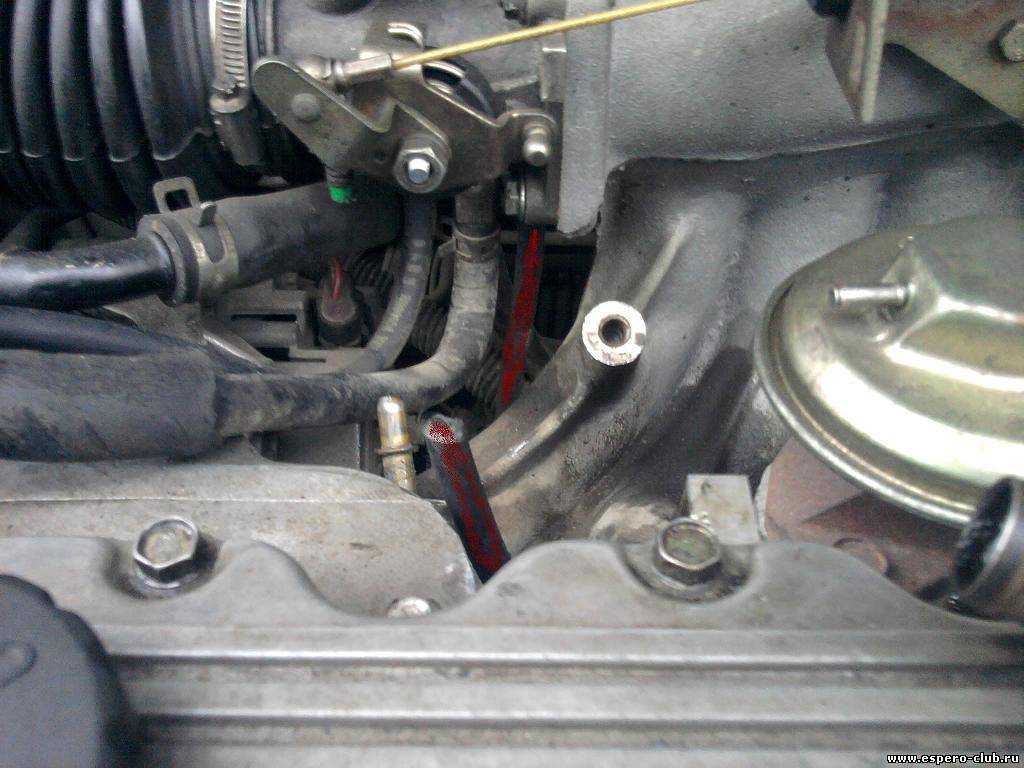

boidaДата: Среда, 01.Янв.2014, 16:12:25 | Сообщение # 51
Подскажите куда идет эта трубка от дроссельной заслонки?

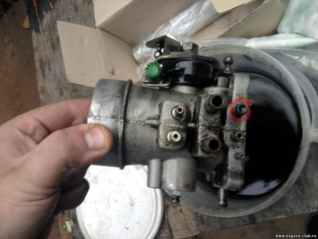

boidaДата: Среда, 01.Янв.2014, 16:15:17 | Сообщение # 52
вот на машине
Прикрепления: 9216718.jpg (127.4 Kb)
YriyДата: Среда, 01.Янв.2014, 18:05:58 | Сообщение # 53
boida, https://www.google.com/url?q=h....?q=http
boidaДата: Среда, 01.Янв.2014, 19:46:48 | Сообщение # 54
Уже нашел, у меня от клапанной крышки до ... (перед дросселем) стоит обычный шланг надо покупать оригинал с отводом.
Нашел два кода, 96144678 и 96180848 какой верный?
Добавлено (01.Янв.2014, 18:37:32)
Вроде бы 96180848 верный, странно что оригинал стоит(88,51р) дешевле чем заменители...
Добавлено (01.Янв.2014, 19:46:48)
Заглушил пока не придет патрубок.
