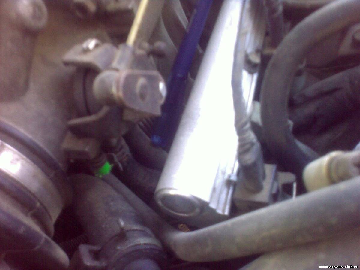

подскажите маленькая трубка с вентиляции картера куда да дроссель под тыкается???

нее с клапанной крышки в воздухан большая идет а есть еще оопендикс уходит в сторону дросселя

YaderschegДата: Понедельник, 31.Окт.2011, 13:15:31 | Сообщение # 14
Сообщений: 2103
speedspider, короче трубочка эта, которая с вентиляции картера, подключается к правому ближнему штуцеру в заслонке! если стоять лицом к моторному отсеку, то этот штуцер передний правый, слева от него патрубок ОЖ
на фото указан ручкой, видно как этот патрубок ныряет под рампу
Прикрепления: 1392678.jpg (79.7 Kb)
speedspiderДата: Понедельник, 31.Окт.2011, 13:39:31 | Сообщение # 15
Сообщений: 467
Yaderscheg, если я правильно понял ты ткнул на него ручкой это он smile
