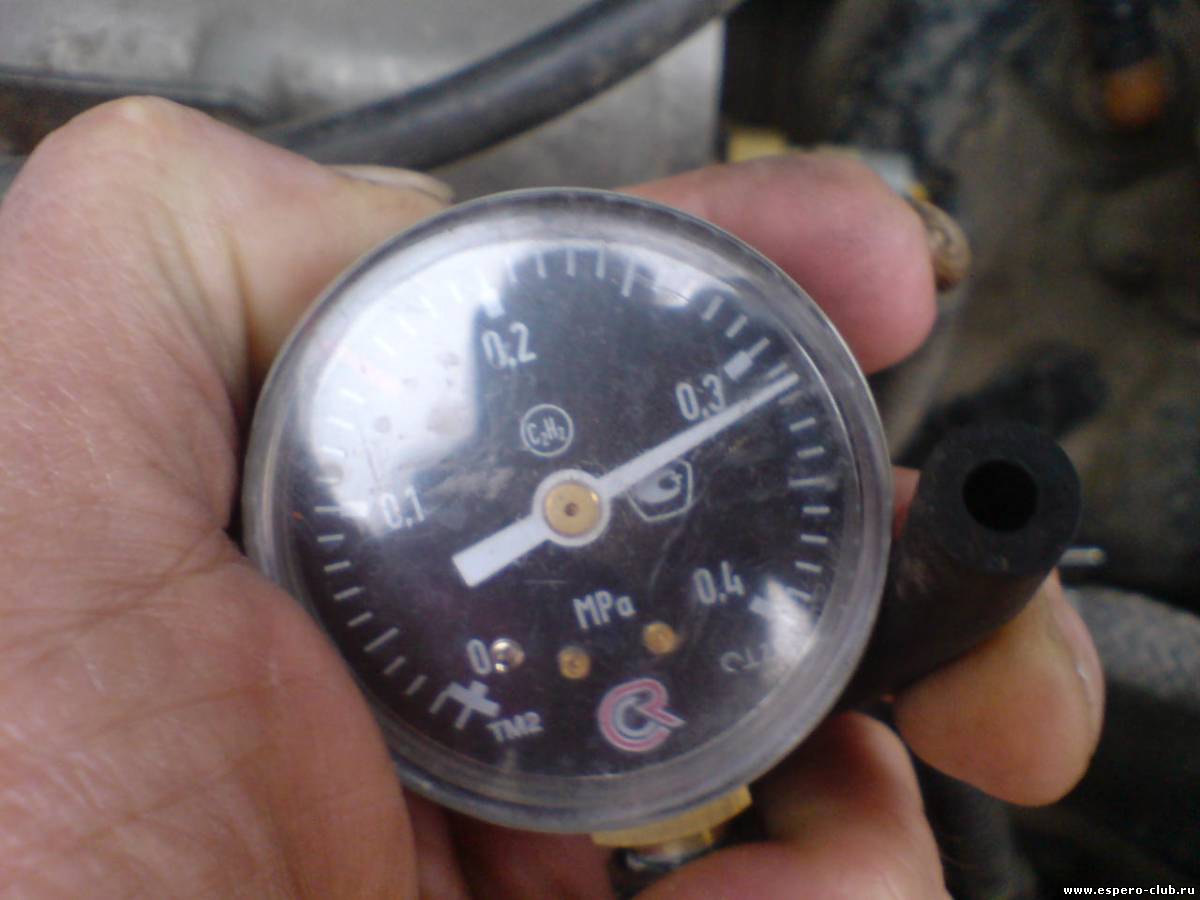

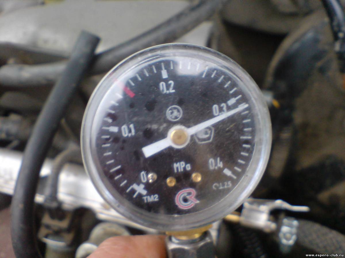

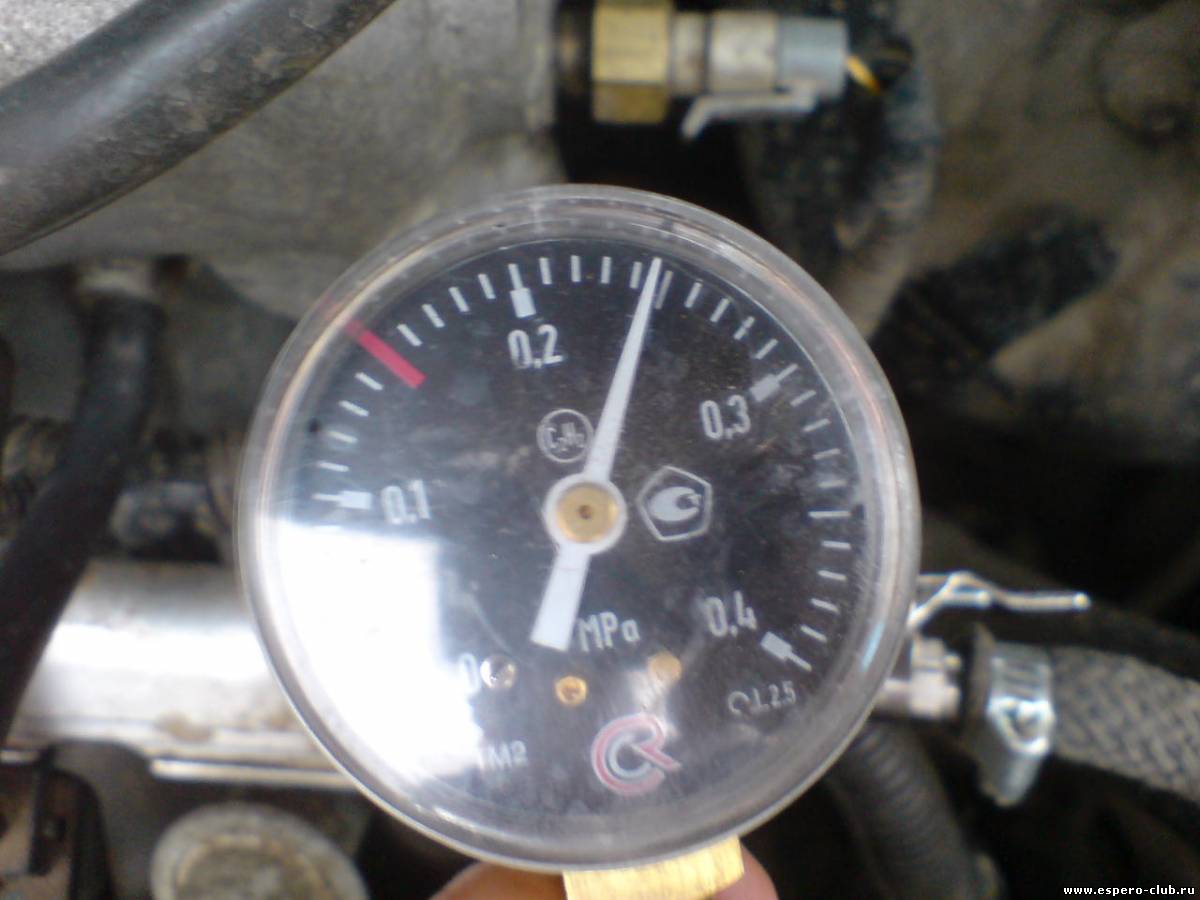

kostroma21Дата: Понедельник, 10.Окт.2011, 10:31:11 | Сообщение # 4
[P.S] 1.БАК ПУСТОЙ. прогрел движок до рабочей температуры.меряю давление на рампе на ХХ.2.5 очка.
2. снял трубку с колектора3.1 очка.
вроде всё нормально.еду ,ЗАПРАВЛЯЮСЬ.немножко прокатился.тестю дальше.
3. замер на ХХ.2.5 очка.
4. трубка снята3.1 очка.[P.S]вроде показания один в один что с пустым баком что с полным,а поведение машины разное.
пережимал шланг обратки показывает 3.7 очка.
какие будут мысли?

ptwДата: Понедельник, 10.Окт.2011, 20:57:24 | Сообщение # 13
Quote (kostroma21)
.он у меня сегодня с пережатой обраткой показал только 3.7 3.8 очка .ягдето у нас на форуме читал что если насос давит 4 очка то его в помойку.
а зачем обратку пережимать , на обратке клапан регулятор давления ,он и проверяется по давлению в рампе , на эси (2 литра) соска для этого нет ,видел переходники , должно оно быть около 3 бар.
Quote (kostroma21)
насос как раз в этом случае исправен , проблема остается в регуляторе дав.

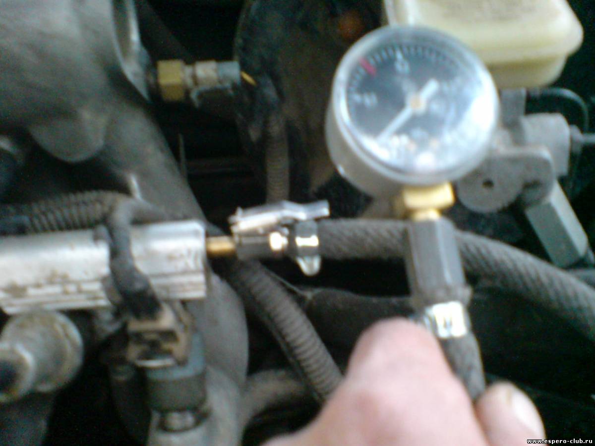

kostroma21Дата: Понедельник, 10.Окт.2011, 20:59:30 | Сообщение # 14
не согласен:как раз регулятор регулирует давление в рампе.а пережав обратку мы исключаем РДТ и остаётся только бензонасос.
а насчёт соска, если посмотреть внимательно на фото№ 2 то его там можно разглядеть.
такой маленький жолтенький прямо под манометром
насчёт клапана: я думаю что это аварийный клапан.если он не сработает при избыточном давлении бак в лудчем случае раздует вхудшем разорвёт.а унас в баке по моему разряжение.
Прикрепления: 9148119.jpg (79.5 Kb)
Сообщение отредактировал kostroma21 - Понедельник, 10.Окт.2011, 21:16:53
ptwДата: Понедельник, 10.Окт.2011, 21:05:41 | Сообщение # 15
kostroma21,
регулятор стоит на выходе , а ты его пережимаешь искусственно меняешь давление ,не регулятор его держит а человек ,это не проверка ,
Quote (kostroma21)
оо... это тебе повезло , если у тебя 2 л. поставили значит , на других нет его ,ну может 99 год выпуска добавлен .
при проверки (просто поставь манометр ) погазуй смотри давление , хоть так примерно проверить .
Сообщение отредактировал ptw - Понедельник, 10.Окт.2011, 21:09:38
