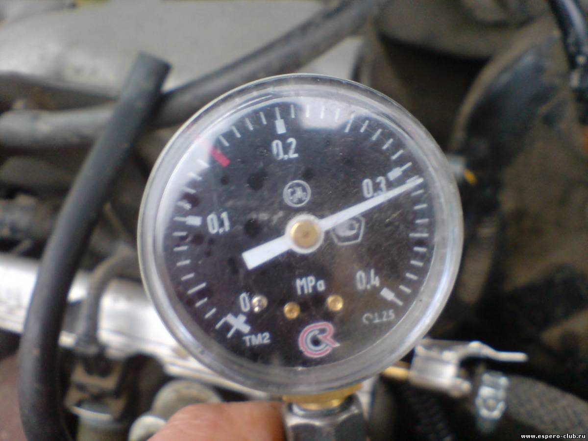

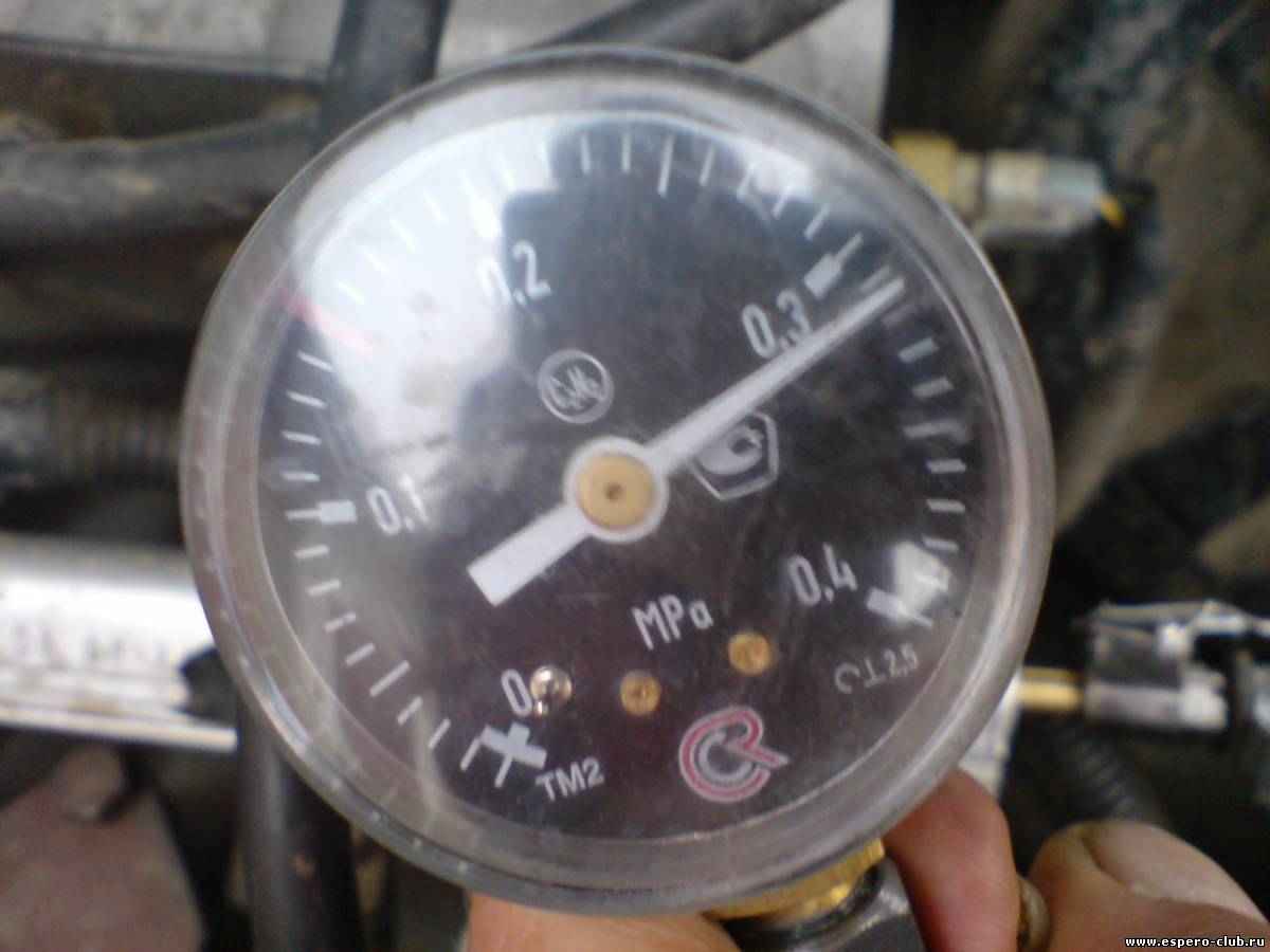

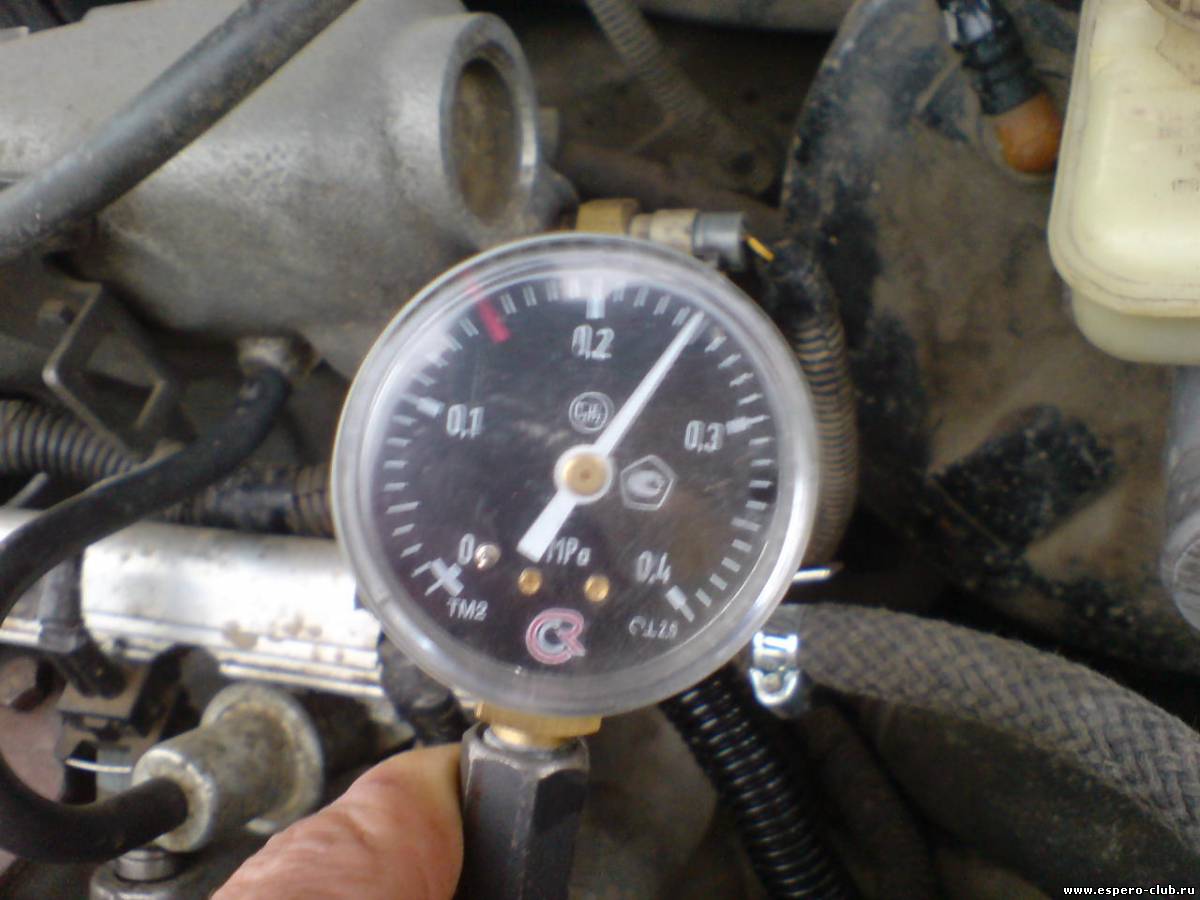

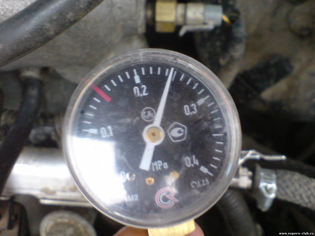

kostroma21Дата: Вторник, 15.Ноя.2011, 17:19:38 | Сообщение # 12
У меня на рампе диагностический штуцер стоит.Давление на рампе с пустым баком и полным практически одинаковое.
Перве две фоты пустой бак,вторые две полный.
Прикрепления: 2576220.jpg (84.9 Kb) · 2677776.jpg (78.0 Kb) · 4675607.jpg (76.4 Kb) · 7813158.jpg (74.0 Kb)
