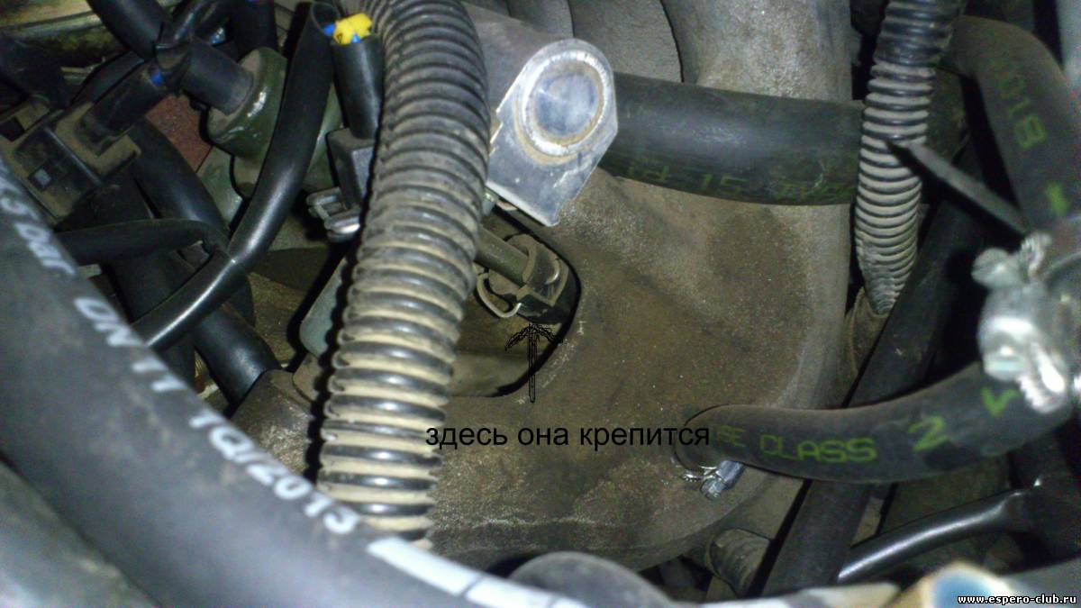

Всем доброго времени суток, прошлой осенью обломилась топливная трубка или шланга которая идёт от обратного клапана к магистрали. Временно поставил от газель-бизнес, пришло время заменить её на оригинал т.к она вся потрескалась( и это за 8 месяцев!) В магазинах и на разборке есть трубки которые на гайках прикручиваются,а у меня стоит на зашёлках. В магазине есть на зашёлках но от нексии (под заказ и ждать неделю). Просьба, кто знает а подойдет ли трубка с нексии на эсперо 2литра? мне посмотреть неукого... sad
Прикрепления: 2061778.jpg (90.5 Kb)

kostroma21Дата: Суббота, 13.Июл.2013, 17:03:09 | Сообщение # 9
Я купил в ваз магазе шланг бензостойкий для инжекторов и поставил на хомуты.Кончика до ободка на магистрали и рдт как раз хватает чтоб одеть шланг и обтянуть хомутами.
ter77Дата: Суббота, 13.Июл.2013, 18:06:28 | Сообщение # 10
Сообщений: 271
А я когда колхозил РДТ от двенашки, то прикрутил армированный шланг от кухонного смесителя. В обратку взял защёлку от родного
РДТ, посадил на хомут. Год полёта без нареканий.

kostroma21Дата: Суббота, 13.Июл.2013, 19:19:18 | Сообщение # 11
Смелый ты biggrin ...думаеш на шланге от смесителя бензостойкая резина?
Так можно и сгореть dont
Сообщение отредактировал kostroma21 - Суббота, 13.Июл.2013, 20:00:31
andre5507Дата: Суббота, 13.Июл.2013, 21:57:54 | Сообщение # 12
Сообщений: 148
Я же купил шланг топливный от газель-бизнес, спустя 8 месяцев он весь потресканый! Я больше нехочу колхозить с русских машин. Вопрос собственно,может у кого знакомый есть с а/м "нексия",посмотреть такойже ли шланг, размеры шланга,хоть примерно...
P.S: интересно у меня одного шланг на зашёлках??? Почему продаются только на гайках?
kostroma21Дата: Суббота, 13.Июл.2013, 22:18:03 | Сообщение # 13
У меня тоже был на защёлках.На гайках это для другого рдт...с более ранних моделей.
Наш рдт от нексиевского отличается загибом трубки...у нашего она прямая.Думаю что нексиевская должна подойти.
А что...проблема прикинуть на месте?
andre5507Дата: Суббота, 13.Июл.2013, 22:39:07 | Сообщение # 14
Сообщений: 148
Проблема в том,что её привезут под заказ, назад уже невернёш, а 800 рубликов вроде нелишние...
kostroma21Дата: Суббота, 13.Июл.2013, 23:08:21 | Сообщение # 15
Ух ты...не хилый ценик sad
Меня бы жаба задушила за кусок пластика такую деньгу отваливать biggrin
Лучше на эти деньги купи какую нибудь нужность а на остатки шланг от ваза и пару хомутов...у меня уже больше трёх лет стоит и вроде нормально ...и заменить его максимум 10 минут.
