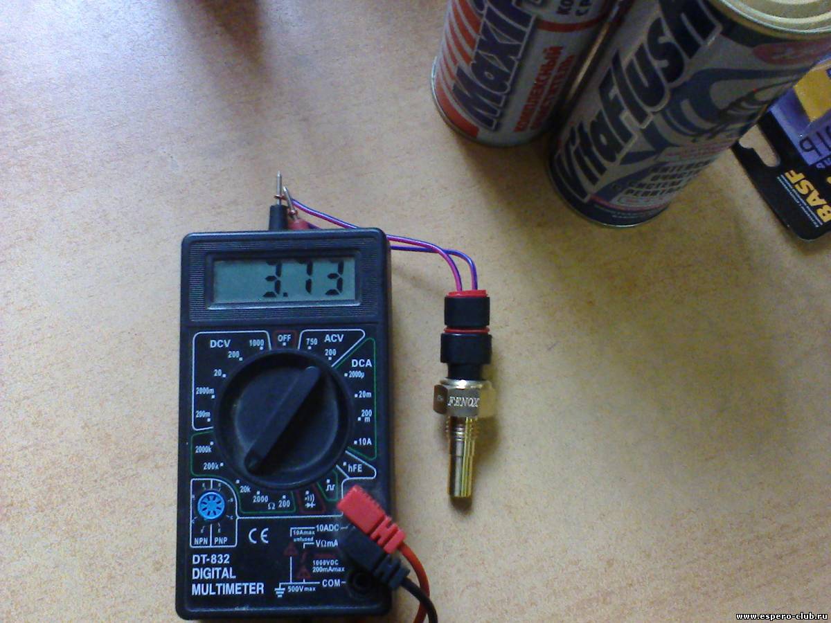

Цитата ptw ()
Цитата HEKPOMEHT ()
При отключении дтв ничего не меняется.
проверено ничего не меняется,я даже вешал резистор вместо него типо теплый воздух заходит.
я подвешивал дтож от Калины вместо нашего дтв . вроде гонял . но когда он нагревался сильно . машина ездить переставала . пока водичкой не остудишь!
Прикрепления: 5841925.jpg (121.8 Kb)
не мешай машине работать
