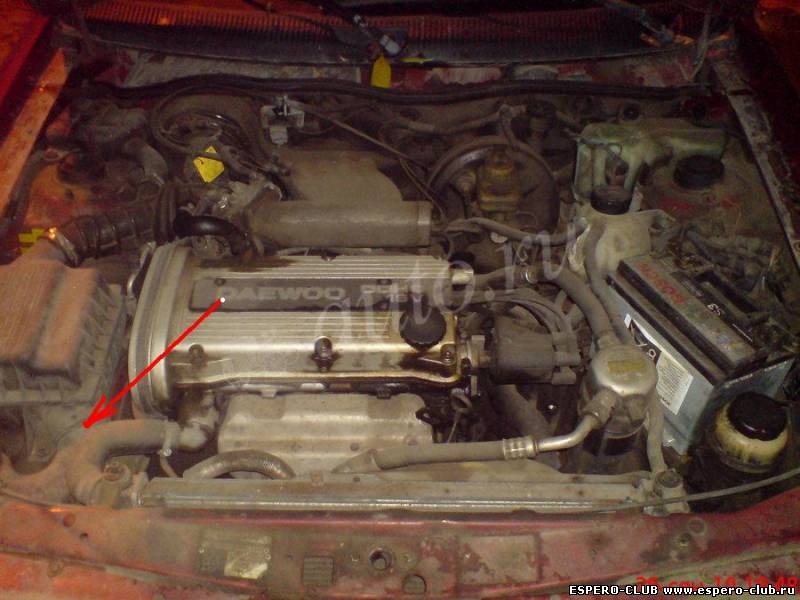

Добрый день. У меня отсутствует деталь, обозначенная стрелкой на фото. Насколько она необходима и как правильно она называется?

ReduktorДата: Четверг, 16.Дек.2010, 16:53:40 | Сообщение # 2
Сообщений: 1965
вобще непонятно чё там. Снимок бы поближе да почётче.

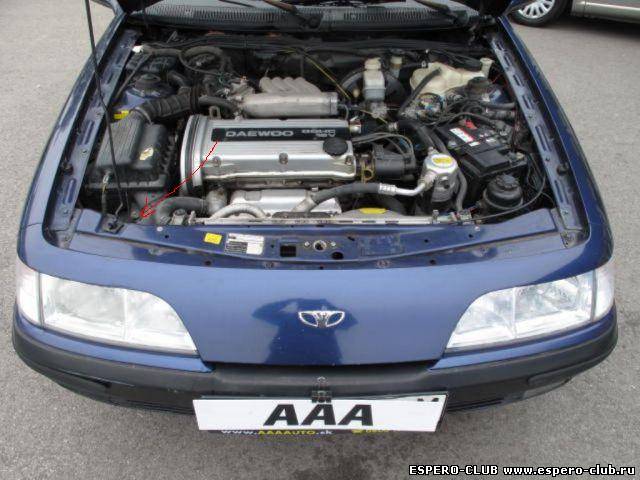

policemanДата: Четверг, 16.Дек.2010, 17:04:30 | Сообщение # 3
Сообщений: 16
Может здесь получше.
Прикрепления: 1299351.jpg (61.0 Kb)
Capten-denДата: Четверг, 16.Дек.2010, 17:08:14 | Сообщение # 4
вот из каталога запчастей http://www.okstrans.ru/images/espero/324.gif
RicДата: Четверг, 16.Дек.2010, 20:00:11 | Сообщение # 5
Сообщений: 450
policeman, Летом эта деталь крайне необходима,1 ДВС будет заглатывать не нагретый радиатором воздух, и чем холоднее этот воздух тем выше КПД. 2 если инженеры все продумали правилно то пыли из собственных колес при езде по грунтовке во впуск не должно попадать.
Вобщем она должна быть, если ее негде взять то поставь хотяб какойнибудь патрубок из магазина стройматерялов
неподводила с 2007-2011
сейчас Alfa Romeo 156 2.4JTD
ptwДата: Четверг, 16.Дек.2010, 21:59:47 | Сообщение # 6
да ниче там страшного нет , патрубок забирает воздух из под крыла , на зиму лучше отсоединить
Timon454Дата: Пятница, 17.Дек.2010, 10:30:08 | Сообщение # 7
Сообщений: 224
ptw , ну позволь не согласится, ездил я без него, и в жару , да и в холода машина себя ведет не совсем правитьно, в первую очередю рычаший звук двигла на разгоне, акустически не комфортно, да и резонотор стоящий под бампером не так просто в корячен.
Когда после всех анти корозийных и шумоизолируюших манипуляций все патрубки были установлены на место , звук и поведение двигателя изменились в лучшую сторону.
ptwДата: Пятница, 17.Дек.2010, 21:09:15 | Сообщение # 8
это просто шумы , а вот когда морозный воздух в движек засасывает это плохо

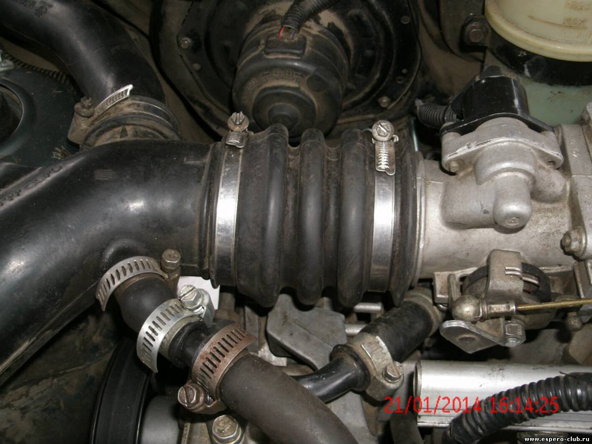

Подскажите от чего подойдет гофра воздушного фильтра которая идет от патрубка воздушного фильтра на дросель?За раннее спасибо
GIZДата: Вторник, 21.Янв.2014, 15:48:49 | Сообщение # 10
serjik, купи от эсперо и не парься.
serjikДата: Вторник, 21.Янв.2014, 15:52:03 | Сообщение # 11
Сообщений: 832
Ехать надо старая порвалась заказ ждать неделю.Мне бы временно пока поставить
GIZДата: Вторник, 21.Янв.2014, 16:01:52 | Сообщение # 12
временно можно скотчем, изолентой замотать.
yuryespero078Дата: Вторник, 21.Янв.2014, 16:21:59 | Сообщение # 13
Сообщений: 245
Вот она гофра с десятки
Прикрепления: 8800792.jpg (113.1 Kb)
VKДата: Среда, 22.Янв.2014, 14:07:34 | Сообщение # 14
Сообщений: 608
Да от чего угодно). Можно действительно подогнать от 2110 на время, а может и навсегда biggrin
