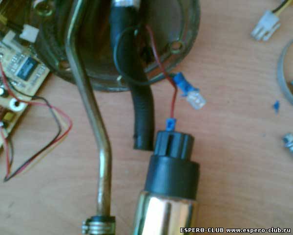

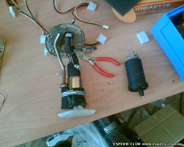

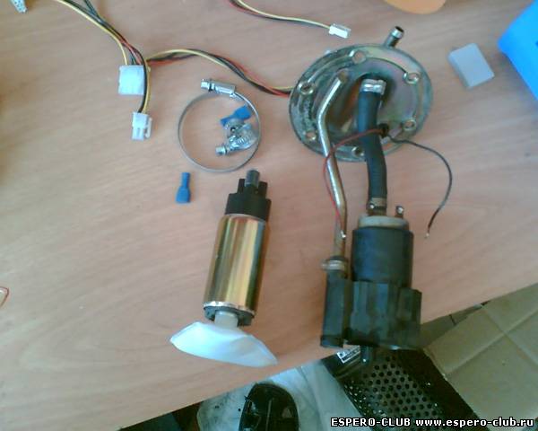

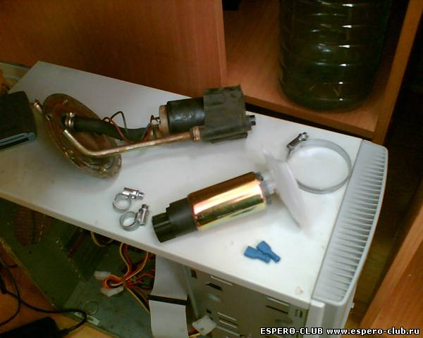

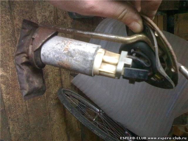

Т.к. на форуме нет подробного фотоотчета по замене бензонасоса на Эсперо и не известно кем и когда он будет создан и выложен, а вопросы остаются, я порылся в нете и нашел фотоотчетик замены насоса на опель. Наглядно это выглядит так:
Это наш насос.
Это насос опеля.
Как видно из фоток разница только в длине шланга (1 и 2 фото), а так все тоже самое.

Capten-denДата: Четверг, 25.Ноя.2010, 17:37:33 | Сообщение # 2
Это в сборе.

по моему забыли добавить что надо перепаивать плюс с минусом .
На моторчике ATS под Опель и т.д. мне так и пришлось делать.
Capten-denДата: Суббота, 27.Ноя.2010, 20:39:34 | Сообщение # 15
на фотках видно, что перепаивается и наконечники новые ставятся
