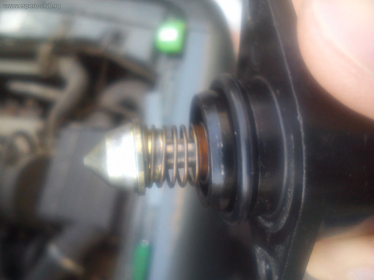

У меня стояло уплотнительное кольцо красного цвета на РХХ. Так как решил его поменять, то купил в Вазовском магазине уплотнительное кольцо от РХХ для 2110.
Визуально оно толще чем красное. Сегодня пытался установить, но, на РХХ новое кольцо оделось, а в отверстие РХХ с этим черным кольцом не входит. Можнт я не то купил ? Фото прилагаю.

wap87, кольцо и правда, на вид, имеет большее сечение чем надо.

wap87, Одесса город не маленький...наверное есть магазины типа (резино технические изделия),там подбереш любое колечко.
Смаж резинку которая на фоте и попробуй с усилием вставить.
