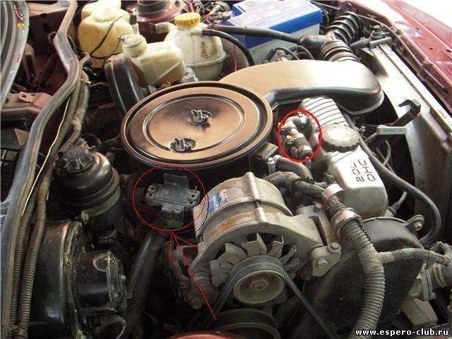

Антоха_025KZMДата: Пятница, 09.Ноя.2012, 10:57:06 | Сообщение # 206
Сообщений: 557
Может кто знает где на моновпрыске распологается этот ДТВ.
Проблема такая летом даже когда очень жарко машина после того как постоит не много времени заодится и обороты подымаютяс до 2000, как будто на холодную. потом конечно опускаютя но проходит время, смотришь другие машины завелись и поехали, А я если не подожду до того как упадут обороты машина начинает газовать
Из-за ДТВ может быт такое.
