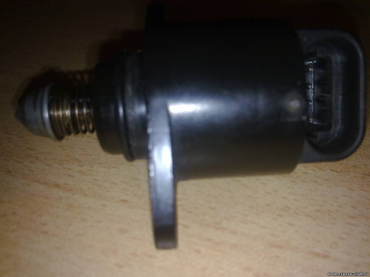

wulhДата: Среда, 13.Фев.2013, 19:37:09 | Сообщение # 320
Сообщений: 25
народ не подскажите рхх как нить разбирается?
такое ощущение что он вклинил,
rrockДата: Среда, 13.Фев.2013, 19:54:54 | Сообщение # 321
Сообщений: 256
вытащи его не снимая фишку, и заведи машину. Еще лучше, чтоб кто-то другой завел. И посмотри будет ли шток двигаться.
wulhДата: Среда, 13.Фев.2013, 19:59:48 | Сообщение # 322
Сообщений: 25
нет не двигается
rrockДата: Среда, 13.Фев.2013, 20:06:59 | Сообщение # 323
Сообщений: 256
wulhДата: Среда, 13.Фев.2013, 20:23:34 | Сообщение # 324
Сообщений: 25
точнее не заводится, даже не старается, в книге написано что длина штока должна быть 28мм, но ни туда не сюда не двигается шток, подскажите, может дело не в нем вовсе, картина такая, завожу холодное авто а оно сек 40 работает на 2000об/м потом за 5 сек скидывает обороты и глохнет, я снял шланг с вакуумного датчика дад кажется он называется, завел двигатель и он работал на холостых но загорелся чек, поднеся палец к штуцеру на блоке дрос заслонке его туда как присосало и машина заглохла,мой вывод, что рхх полностью перекрывает подачу воздуха из-за чего нет хх и авто глохнет, правильно я дум иль нет?

rrockДата: Среда, 13.Фев.2013, 20:57:31 | Сообщение # 326
Сообщений: 256
wulh, а дросельный узел вообще чистый? может входной канал к РХХ забит?
wulhДата: Среда, 13.Фев.2013, 21:28:30 | Сообщение # 327
Сообщений: 25
не иключено, но я думаю на врядли потому, что я на машине ездил по городу, приехал в маг-н и после него ни горячую, ни холодную не смог завести

rrockДата: Среда, 13.Фев.2013, 22:01:52 | Сообщение # 329
Сообщений: 256
Это читали?
wulhДата: Среда, 13.Фев.2013, 22:13:36 | Сообщение # 330
Сообщений: 25
ай спасибо за ссылку, только как шток вывернуть, что-то не получается, боюсь сломать
