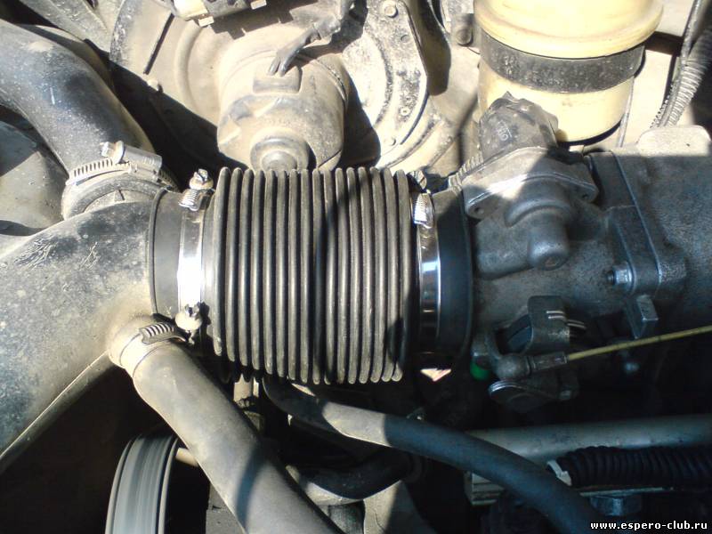

Короче оббежал сегодня весь авторынок у торговцев Део, ВАЗа и ГАЗа ни чего подобного не нашёл, зато идеально подошла гофра от какого то москвича, мне предложили двух видов первая длиннее нашей зато по диаметру идентична нашей а вторая идеальна по длине зато чуть больше по диаметру. Взял первую цена 150 руб, встала отлично без подрезаний как родная!

Ziga, МОЛОТОК!!!!Нечтяк так выглядит!!Почти как родная! biggrin
