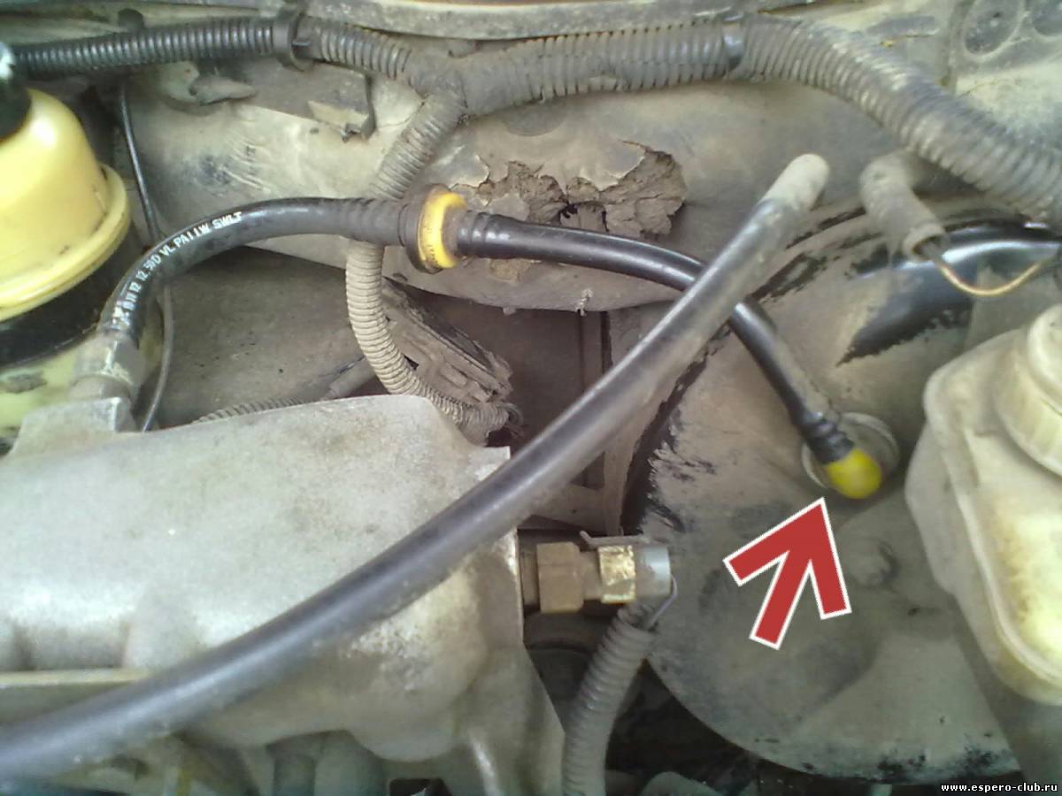

max707Дата: Среда, 29.Фев.2012, 15:54:59 | Сообщение # 60
Сообщений: 21
Ребят!вот отсюда сосет воздух. Страшно это или нет ?если снять ничего не польется?спасибо.даже не знаю к какой теме это отнести извеняюсь если опять не туда попал:-)
