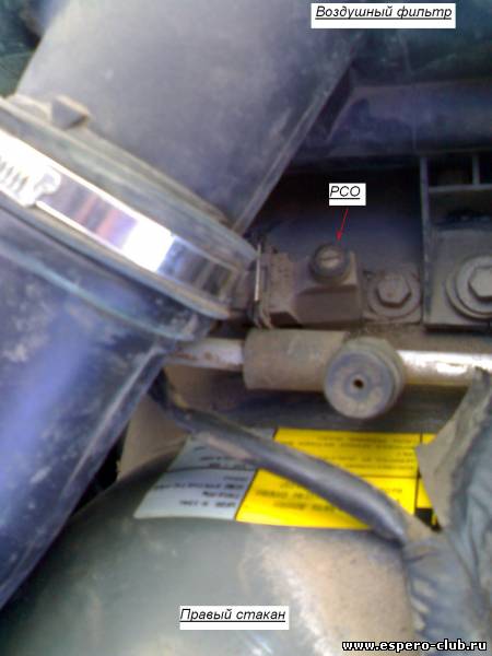

Привет всем, а мне растолкуйте что за крутилка такая РСО, может пригодиться и где она находится на что похожа.
Sega0309Дата: Вторник, 08.Июн.2010, 07:26:59 | Сообщение # 32
Сообщений: 378
Ей регулируют СO. Находится между воздушным фильтром и правым стаканом!
maestro_zverДата: Вторник, 08.Июн.2010, 08:48:24 | Сообщение # 33
Сообщений: 178
чёт я залез под капот и ничего не нашел может двигатель влияет
MaKcuMДата: Вторник, 08.Июн.2010, 11:50:31 | Сообщение # 34
Quote (maestro_zver)
Вот так он выглядит на двухлитровом двигателе
Добавлено (08.Июн.2010, 11:50:31)
Но я бы без надобности сей девайс не трогал, а то можно и перемудрить, потом "кушать" начнет или вообще ехать перестанет.
Прикрепления: 5464334.jpg (27.2 Kb)
Раз не нашел значит у тебя вместо него стоит лямбда зонд
Quote (MaKcuM)
Угу или запоминать в какую сторону сколько раз крутанул.
