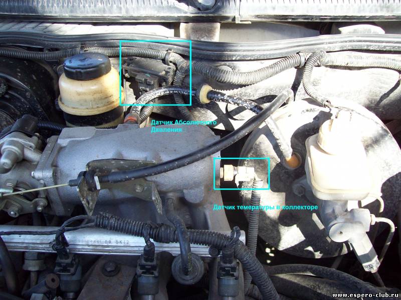

ZigaДата: Понедельник, 29.Мар.2010, 14:14:45 | Сообщение # 115
Сообщений: 576
saper_04, Сфоткай пожалуйсто где ДАД а где датчик температуры.
saper_04Дата: Понедельник, 29.Мар.2010, 15:59:11 | Сообщение # 116
Сообщений: 329
Ziga, Вот сфоткал

ZigaДата: Понедельник, 29.Мар.2010, 18:31:33 | Сообщение # 117
Сообщений: 576
saper_04, Огромное спасибо а как ДАД промыть что то я не понял???
saper_04Дата: Понедельник, 29.Мар.2010, 19:43:27 | Сообщение # 118
Сообщений: 329
Ziga, Я только температурный мыл, а ДАД я думаю мыть ненадо
