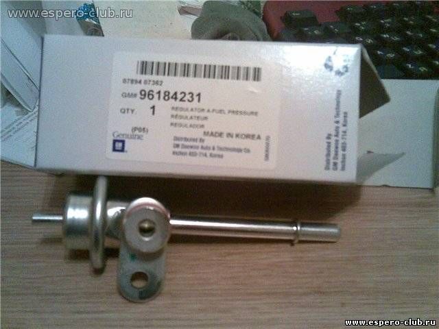

Ездил на море летом перед заправкой бак был почти пустой литров 15 так как до полного залил около 30 литров. Проехал 450 км и надо было заправляться влезло 35 литров. В итоге 2000 км по чекам вышло 140 литров АИ-92, правда скорость передвижения была 100-110, но даже если топлю больше 120 км/ч расход летом больше 10 литров на 100 км не бывает, зимой примерно 10л. Приехал бенза чуть больше осталось чем уезжал. РДТ менял перед поездкой на этот
при езде по трассе и у меня такой расход) Ты похвались расходом в режиме мегаполис...
