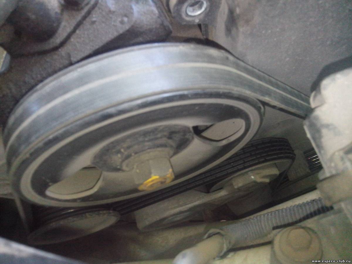

Немного не по теме. Это фото ремня натяжителя. Он должен быть таким или он потрескался изнутри? (поперечные разрезы) И опять же вопрос не совсем по теме: может ли слабо натянутый ремень кандёра или плохо работающий ролик давать увеличение расхода и может ли из-за него загораться лампочка зарядки аккума? даёшь оборотов и всё проходит, а изначально, при включении кандёра дикий свист.

kostroma21Дата: Воскресенье, 12.Май.2013, 15:43:41 | Сообщение # 1068
Ремешок на подходе...лучше поменять.
Если свистит значит плохо натянут или ему чтото мешает .
Может ремешок проскакивает на гене и он по началу не выдаёт положеного напряжения.
