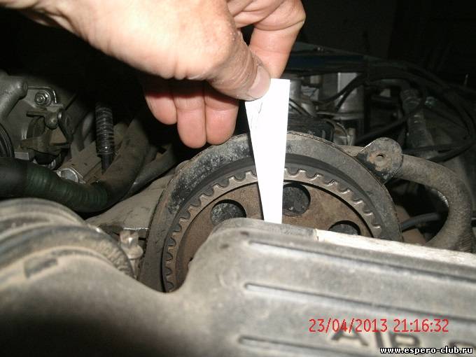

Ребята, вы тут советуете на СТО ехать зажигание регулировать. Вот как мне его регулировали так поотбивать бы руки тому мастеру! Не зная метода нашей регулировки (лучше спросить самого регулировщика знает ли он как правильно?) лучше уж самому. Я когда ездил тоже сам не знал. Благодаря этому форуму научился. Короче стрельнул он стробоскопом я заглушил он крутнул трамбл., завёл ,он опять стрельнул, глушу,ещё крутнул, всё говорит, ГОТОВО! Разницы я не почувствовал никакой, зато 200р. отдал. Теперь свой стробоскоп имею и провалов нет и при включении кондиционера почти не чувствуется потеря мощности .Главное ЭБУ обнулять , об этом моменте многие "мастера" и не слышали. А если на СТО то только к знающим людям. Я уже кучу денег сэкономил стараясь делать сам. А можно методом пробы пока провалы не исчезнут по чуть-чуть за несколько приёмов крутить в сторону раннего. Если что-то неправильно изложил поправьте. Кстати у меня крышки ГРМ нету на которой гребёнка , так я начертил с помощью транспортира на бумаге угол 10гр. ,приложил к шестерне распредвала , сделал для себя риску на метал-ском кожухе и всё. Т.к. метка там обозначает В.М.Т. а нам нужно опережение. И на последок, если сделаете слишком раннее то при включении стартера он может не крутить , смесь зажигается раньше времени.
Прикрепления: 7531314.jpg (150.5 Kb)
