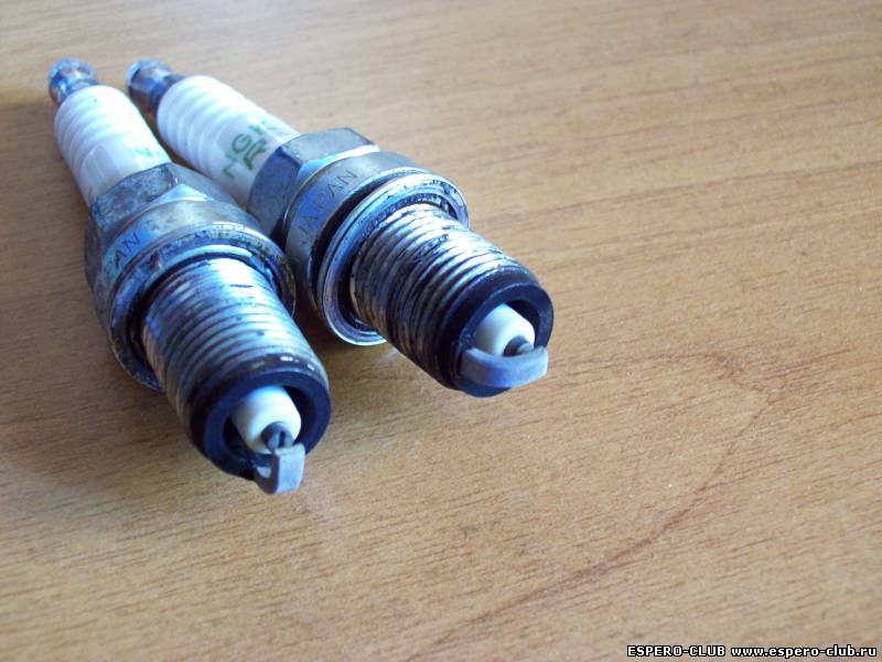

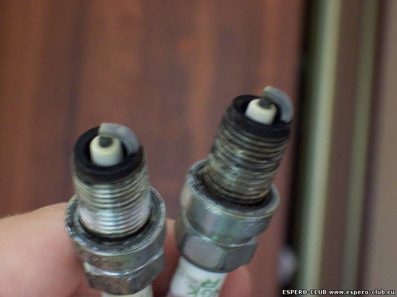

ptw, ты обещал отписаться, и вопрос к нашим гуру: выкрутил свечи для чистки, и обнаружил вот такой налет, значит ли это что у меня смесь бедная
Прикрепления: 7854476.jpg (32.7 Kb) · 8807847.jpg (57.0 Kb)

saper_04,
у тебя как и моей машине номер 3 , бедная смесь My WebPage
До ремонта я замечал что не всегда такой налет , иногда как положено коричневый.
причина - подсос воздуха , грязная система , в том числе форсунки , бензин , датчик который стоит на коллекторе ( температура воздуха),плохой бензонасос ,даже в маслах бывают такие присадки , причин много ,надо диагностику двиг. делать.
На своей после замены деталей и чистки ,выставления СО пока свечи не проверял.
Quote
На третьем фото наоборот пример чрезмерно бедной воздушно-топливной смеси. Цвет электрода от светло-серого до белого. Здесь есть повод для беспокойства. Езда на слишком обедненной смеси и при повышенных нагрузках может стать причиной значительного перегрева, как самой свечи, так и камеры сгорания, а перегрев камеры сгорания прямой путь к прогару выпускных клапанов.
я на таких свечах проехал 15 000 км , прогаревших клапанов нет , смотрел клапана нет намека на перегрев.
