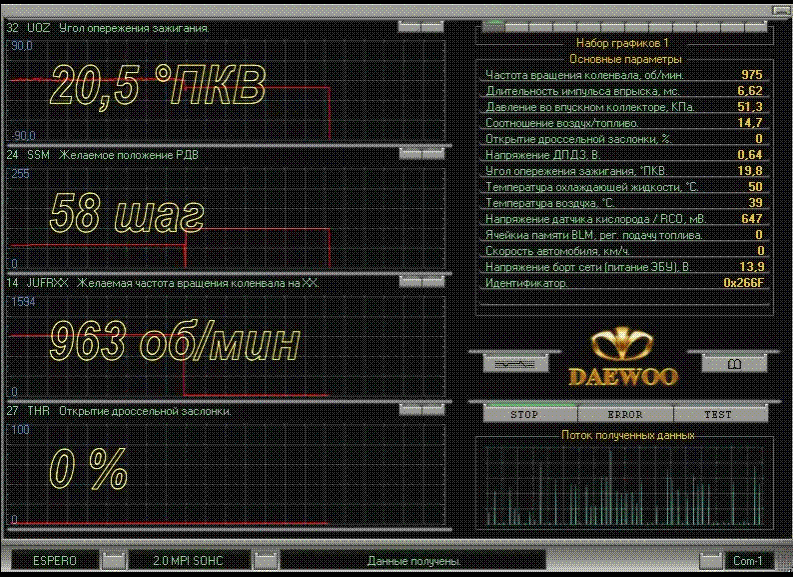

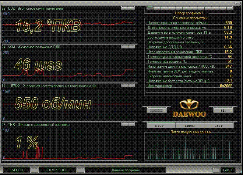

The_KkeДата: Суббота, 18.Июл.2009, 20:10:34 | Сообщение # 29
Сообщений: 146
ну вот что получилось..
1. скриншот это сел после работы.
2. подъехал к дому.
Есть весь путь записан в AVI 26 метров, незнаю куда деть

Графики графиками....... это все хорошо.... А вот сегодня вывернул опять трамблер на всю (до отказа)... блин машину не узнать просто рвет с места.
Заметил еще интересную вещь.... щелкает катушка зажигания... но вроде не светится в темноте.
Прикрепления: 0274473.gif (83.6 Kb) · 6500634.gif (87.6 Kb)
