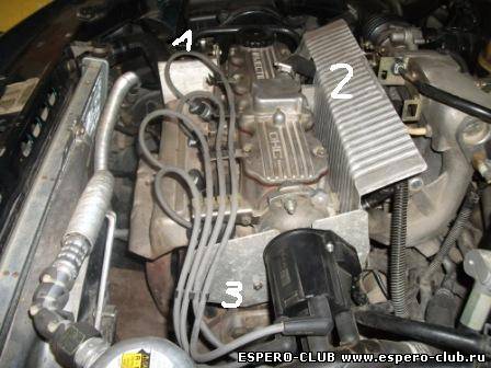

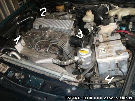

У нас жаркое и продолжительное лето. Поэтому в этот период я пытаюсь защитить наиболее ответственные узлы от перегрева с помощью отражательных экранов из аллюминия толщиной 2 мм.
Прикрепления: 8280294.jpg (46.9 Kb) · 1552912.jpg (48.5 Kb)

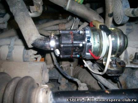

А после остановки с помощью газелевской электропомпы
и принудительного вкл. вентилятора СО двигателя, после выкл. зажигания
я сгоняю температуру со 105 град. До 85 град. За пару минут.
